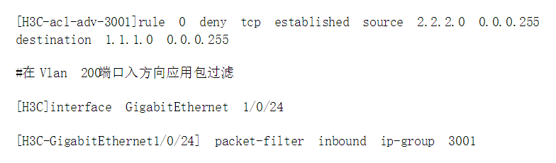

可以参考下面的案例,针对上层的协议的单向连接的限制。
http://kms.h3c.com/View.aspx?id=35657
HW的可以实现单向访问,利用TCP中间连接过程的报文可实现,但H3C的不清楚
zhiliao_24557 发表时间:2018-02-07 更多>>
