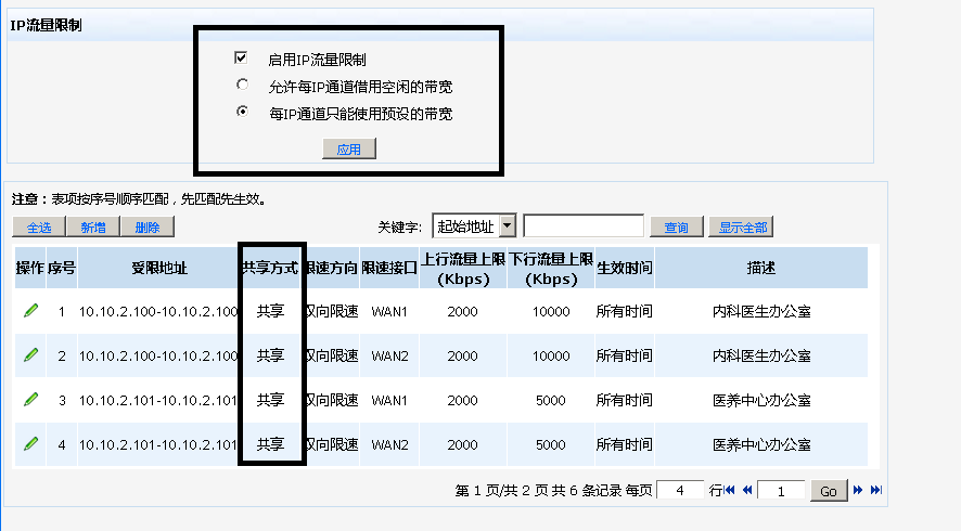

1、独占的意思是指:当设备启动后,路由器即为其分配一个数据通道,不论这台设备现在有没有数据传送,也不论其他设备的数据通道是不是已经很拥挤,均不能占用这条数据通道的带宽。
2、上面的理解正确吗?
再请教个问题:这张图中上面总选项中选“ 每IP通道只能使用预设的带宽 ”和下面的“共享”是不是冲突?
yuren 九段
粉丝:16人 关注:3人
不是这么理解的。独占是每IP限速,共享限速是这一个地址段范围共享这么多网速
例如独占1M  那就是每IP1M  共享1M就是这一段IP共享1M
借用空闲是,别人不用的时候你可以使用
只能使用预设带宽,意思就是别人不用你也不能占用别人的
https://zhiliao.h3c.com/questions/dispcont/73197
zhiliao_quvzT 发表时间:2020-01-03 更多>>
如图片中“受限地址”只是一个IP地址,那么共享方式中的“共享”和“独占”是不是没有区别了?
如果是一个地址的话共享和独占是没区别的
yuren 发表时间:2020-01-03
如果IP地址范围是10个,下行流量上限是10M,共享方式是独占。意思是不是把10M平均分成10份,每个IP使用1份(1M),并且不允许其他IP借用?
如果共享方式是“共享”,意思是不是如果只有一台设备开机时,它就可以独自使用10M带宽了?
是的
链接管理中的连接数量,也是这样的道理吗?
换个模式: 带宽共享方式 选择需要进行流量限制的计算机的带宽共享方式,当受限地址类型为IP地址范围时可选择独占或共享,为IP网段时,系统自动设定为共享,无法修改 ·     独占:受限地址范围内的每台计算机各自占有给定的带宽(即流量上限),如IP地址范围为192.168.1.2~192.168.1.11,流量上限为3000Kbps,表示此IP范围内的每台计算机的流量上限为3000Kbps ·     共享:受限地址范围内的所有计算机共享给定的带宽,如IP地址范围为192.168.1.2~192.168.1.11,流量上限为3000Kbps,表示此IP范围内的所有主机的流量之和的上限为3000Kbps
在另一个帖子里看到的。
