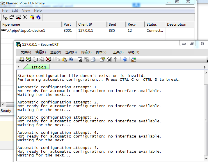

我这边借助piped.exe 是可以连上的。
我的电脑是win 7 系统,virtual box 是 5.1.22

哥,你用的 virtualBox 和 SecureCRT 的版本是多少的?
水晶骆驼 发表时间:2020-01-03
HCL 2.1.1 ;secureCRT Version 6.6.1 (build 289)
ahooh 发表时间:2020-01-03
回复ahooh:
虚拟机的版本是多少呢?好像和虚拟机有关系
