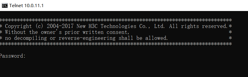

小贝msg360 和 瘦AP EWP-WAP722E-FIT 组网
AP 上线后获取到的IP地址都是从 小贝msg360 VLAN1 上获取到,我现在AC上配置了vlan 11 分配给AP用,AP上是否需要把vlan 1 改为vlan 11呢?
telnet AP 提示密码,但不知道是什么,h3capadmin 试过不行。
粉丝:19人 关注:1人
不需要改,只要把交换机连ap的接口也改成vlan 11即可
1、你的意思是ap上线后分配了一个vlan11的段给客户端用吗。
如果你是用的本地转发那就需要进去透传vlan,如果是集中转发就不需要。
2、ap上线之后需要用命令才能telnet。
在ac上先敲probe回车,然后用命令wlan ap-execute name xxxx exec-console enable
之后才能telnet
