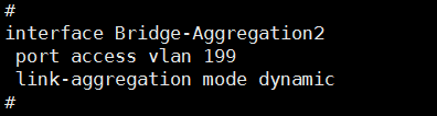

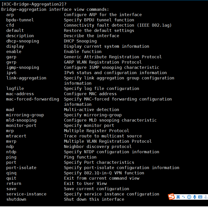

我需要在Bridge AGG上对客户进行限速限制   但是发现并没有能调用QOS或者策略的方式

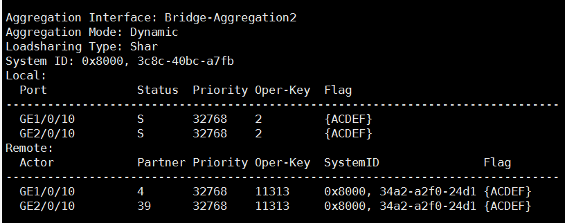

客户是这个聚合口 目前方式是负载均衡 但是客户流量使用的是默认的哈希五元组 同一流 应该是走同一个端口
所以我们没办法在单端口上直接做限速(会不准确)
我们需要对其进行限速  请问还有什么方式能够实现限速呢

对于交换机,可以使用LR或CAR方式对流量进行限速。对于出方向流量的限速,LR和CAR都可以正常使用;而对于入方向的限速,部分交换机LR不能准确限速,这是由于芯片的实现所导致,而CAR可以比较好的做入方向的限速
