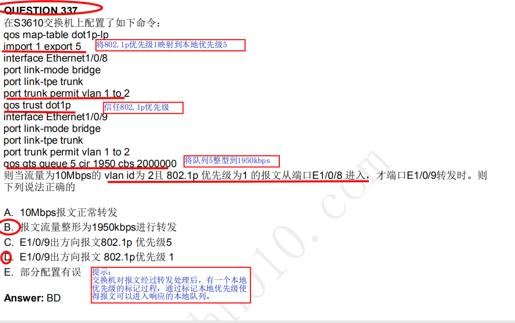

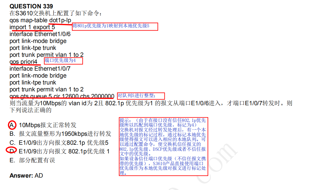

1、图1为啥可以选a,图2却不可以,怎么看的
2、图2为啥选D选项,不是将801.1p优先级映射成5了吗,为啥最后优先级都是1
粉丝:15人 关注:0人
图1限速是12600,图2是1950没有10M
虽然将 将801.1p优先级映射成5,但是报文的 801.1p优先级还是1啊

图1没超12.6MB/S都就行,超过都按12.6MB/S转发我这样理解对吗
π 发表时间:2020-01-04
回复π:
是的,超过的话就按照限速值转发
人间客 发表时间:2020-01-04

可以多看看整形的qos限速,好像比较多的章节就是这个配置
http://www.h3c.com/cn/d_201909/1224952_30005_0.htm#_Toc18338637
