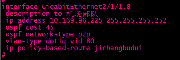

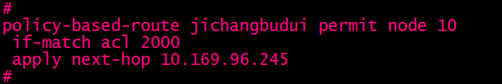

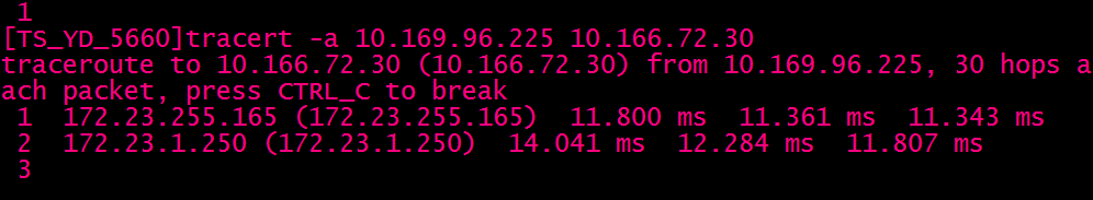

在子接口做了一个策略路由,然后跟踪发现下一跳IP不是策略路由中的下一跳IP,求高手指点,路由器型号为MSR-5660,10.169.96.224/30网段我在路由器中发布了的。

策略路由是在路由器的入接口去配置,针对进入的流量去匹配策略路由,执行动作;
你这个tracert是在路由器上自己去tracert的吧,肯定不会触发的,出接口配置策略路由是不生效的。

策略路由图上不是配置在2/1/1.8子接口下?这个接口确定是入接口?如果是那就从这个接口下的终端去tracert测试,而不是这台路由器去测试。

在路由器上-a不会触发策略路由的,流量都不会再经过这个子接口,要测就从这个子接口下面的终端去测。
