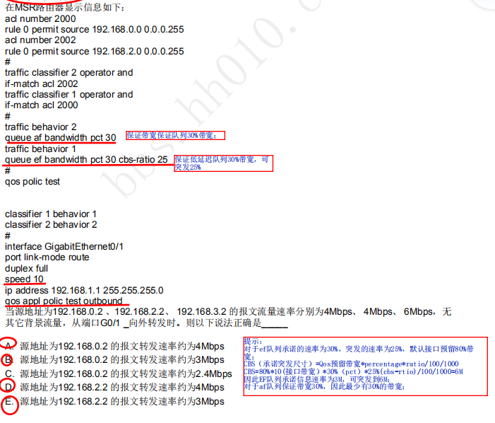

1、这题是怎么做出来的
2、配置中的流分类是什么意思

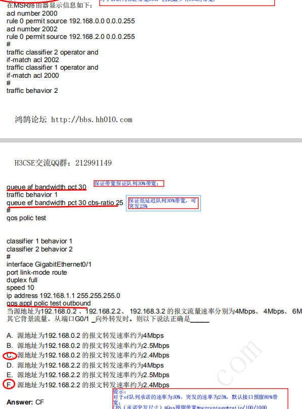

3、为啥图1和图2问题配置答案一样,选项却不一样

这是论坛的答案不一定标注吧;
class 1对应beha 1,也就是192.168.0.0网段执行动作1,保证最低延时队列30%突发25%;
class 2对应beha 2,192.168.2.0网段执行动作2保障带宽30%;
流分类:采用一定的规则识别符合某类特征的报文,它是对网络业务进行区分服务的前提和基础,就是traffic classifier XXX。

是按照10来算,还是按照默认端口预留的80%来算
π 发表时间:2020-01-05
肯定是按80%,也就是8来算

按8算,不是应该是8*0.3=2.4吗,怎么是4M每秒
π 发表时间:2020-01-05
所以你这个答案就有问题啊,问的是速率,那192.168.0网段就是2.4,如果问峰值那加上突发4.4左右;2网段就是2.4M。

策略是意思是,如果匹配如果匹配了acl2002,也匹配acl2000,我这样理解对吗
π 发表时间:2020-01-05
策略的意思是先匹配class1(里面包含acl 2000),就执行behave1;如果没匹配上再往下执行匹配class 2,acl 2002,若匹配上就执行behave 2,如果还没匹配上这个策略就不执行。
