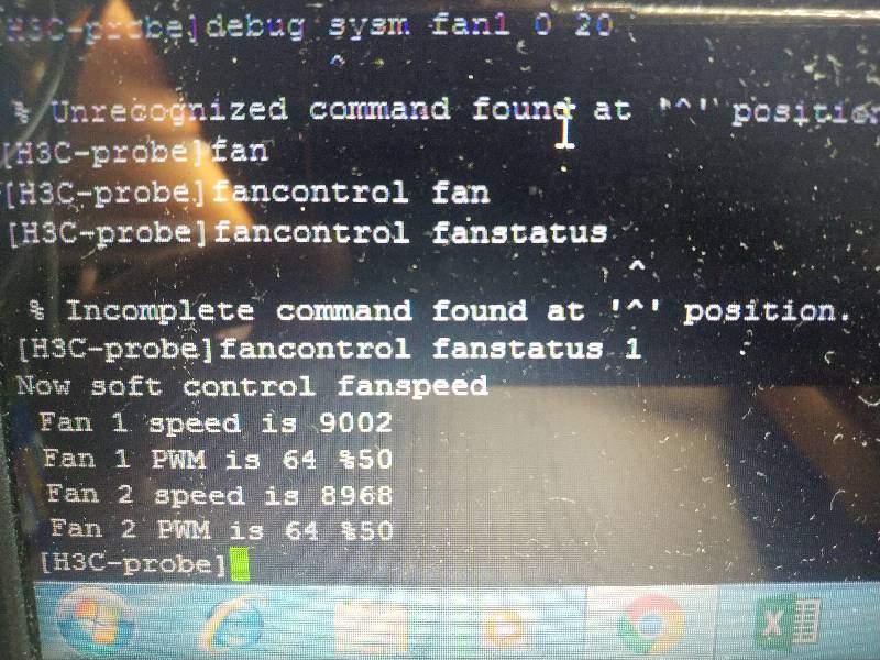

可是, 在冷氣房下, 機的溫度只有23度情況下
自動模式下  2把風扇都是50%運行, 50%是9000轉
2把9000轉風扇很可怕..........
官方不建議改手動

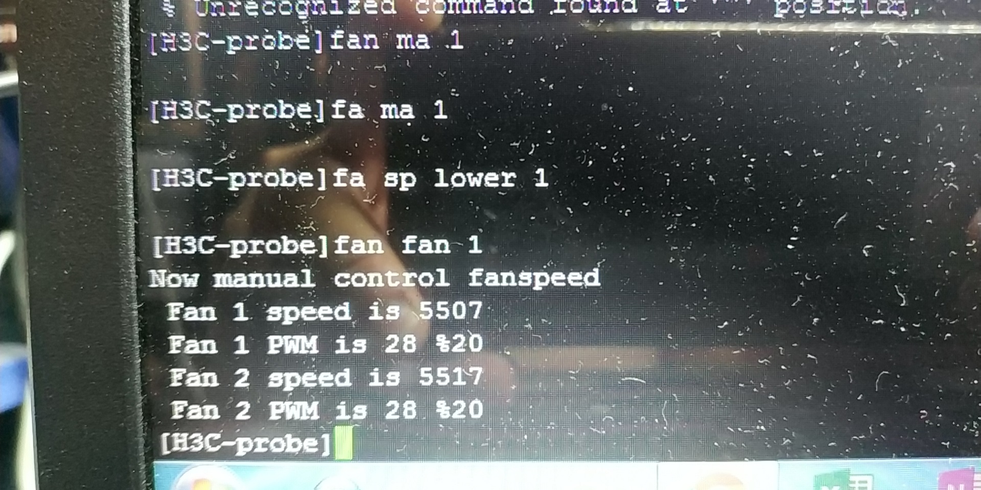

方法是進入PROBE
之後先改為手動
再把速度改為lower 1
轉數就會下降到20% 5000轉
pro
fa ma 1
fa sp lower 1
