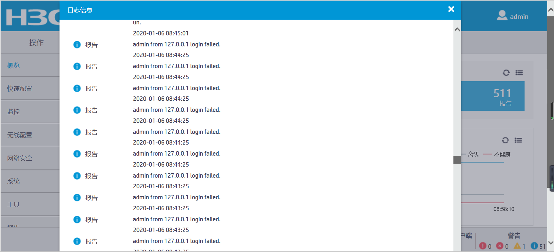

H3C-WX2540H---admin from 127.0.0.1 login failed
2020-01-06提问
  • 2关注
  • 1收藏,14134浏览

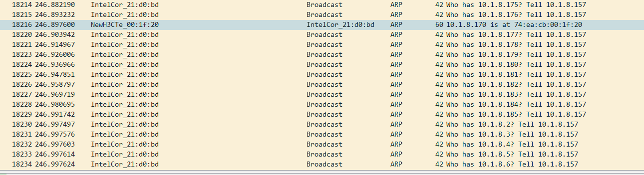

公司网络最近不稳,登录上AC控制器发现日志中有大量admin from 127.0.0.1 login failed.日志,隔几分钟就有7 8条这种信息,放假回来再查了下就半个小时全都是这种日志,用wireshark抓包后如下图所示,,网关为10.1.8.1,本机IP为10.1.8.157,在公司没人时,将所有无线设备断开,只用本机登陆也显示这个问题,换个电脑也没有解决,筛选AC的IP地址查看TCP协议也只有我本机的10.1.8.157的网络信息,没有其他IP访问10.1.8.254这个AC控制器,请求大神如何解决这个问题?
组网结构就是简单的路由器下一个核心交换机,下挂几个Vlan,其中23号端口作为无线WIFI端口,连接一个普通的POE交换机,有5个AP,24号端口旁挂AC控制器 。这两个端口划分在同一个VLAN   ,配置信息在文件中,求解答

内部模块间登录,使用的是内部地址(127.0.0.1)
看下设备是否开启了smart-mc,smart-mc会持续访问netconf模块
如果配置了smart-mc,建议将local-user的密码修改成smart-mc中配置的密码(admin)
