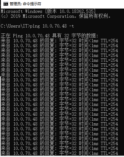

你ping的地址是AP吗?看下是否存在地址冲突的情况
display wlan ap + apname verbose 看下链路断开原因。这种一般多为链路问题
这周吃啥 发表时间:2020-01-06 更多>>
是的 ping 的AP地址 所有的AP都这样
[root@Darkbrat ~]# 发表时间:2020-01-06
地址并无冲突

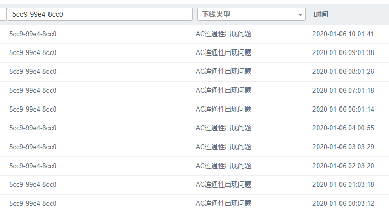

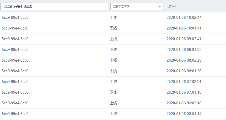

绿洲上面显示的上下线时间都很有规律

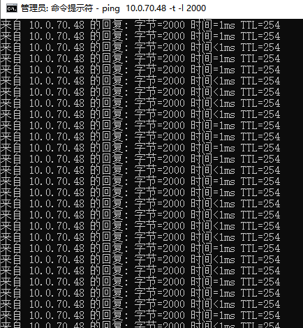

从提示看就是链路问题。你尝试持续ping大包看看。
连续大包也很稳定

上下线时间有规律 1.03‬分钟
