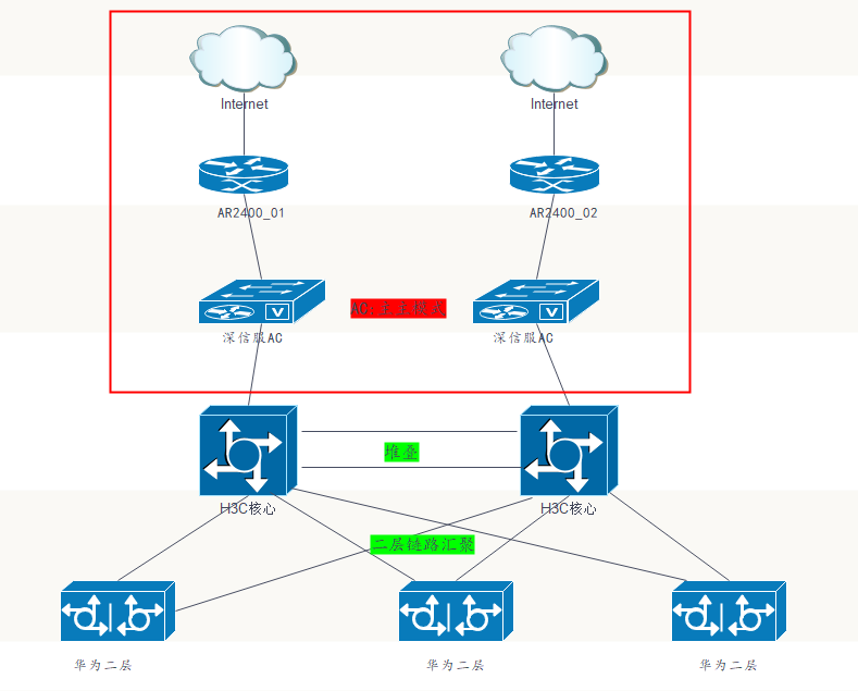

5800核心应该怎么配置堆叠和VRRP,我想问一下。红色框的深信服(主主模式)怎么连接核心交换机和路由器

都配置了堆叠,还要配置vrrp吗
irf的话,可以上行聚合,但是是hash,流量丰富时,是负载分担。vrrp的话,业务网关是在5800上吗,如果是的话,vrrp主备的话,也可以

做了堆叠怎么连接核心交换机和路由器

做了堆叠怎么连接核心交换机和路由器,我是想做成高可用主主的模式,流量两边都可以走,一个down掉的,就全部切换到另一边

直接做IRF堆叠就行。

堆叠了就不需要做vrrp了
1、做了IRF堆叠后,无需再配置VRRP。
2、深信服设备可以配置为网桥模式(透明),交换机和路由器起三层接口的互联和路由指向即可。
3、深信服设备也可以配置为路由模式,交换机和路由器分别和深信服设备起三层接口并做路由指向。
