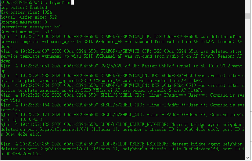

WAC381 AP频繁上下线 链路正常 帮忙看下AP什么问题
2020-01-06提问
  • 1收藏,2181浏览
上下线时间有规律 1.03‬分钟
fywr 九段
粉丝:50人 关注:3人
dis wlan ap内有原因
DHCP地址池没有满,所有的AP都是这样 有规律性的1.03分钟上下线。
[root@Darkbrat ~]# 发表时间:2020-01-06 更多>>
Deleted AP IP address
dhcp租期有问题吧,另外关注下DHCP地址池状态是不是满了
fywr 发表时间:2020-01-06
z6Kl9 九段
粉丝:81人 关注:2人
从前几条日志来看,没有在ap射频口绑定射频,原因是ap掉线了
那就是dhcp租期过短导致的
z6Kl9 发表时间:2020-01-06 更多>>
就是DHCP续约问题改成固定IP就行了。
那就是dhcp租期过短导致的
