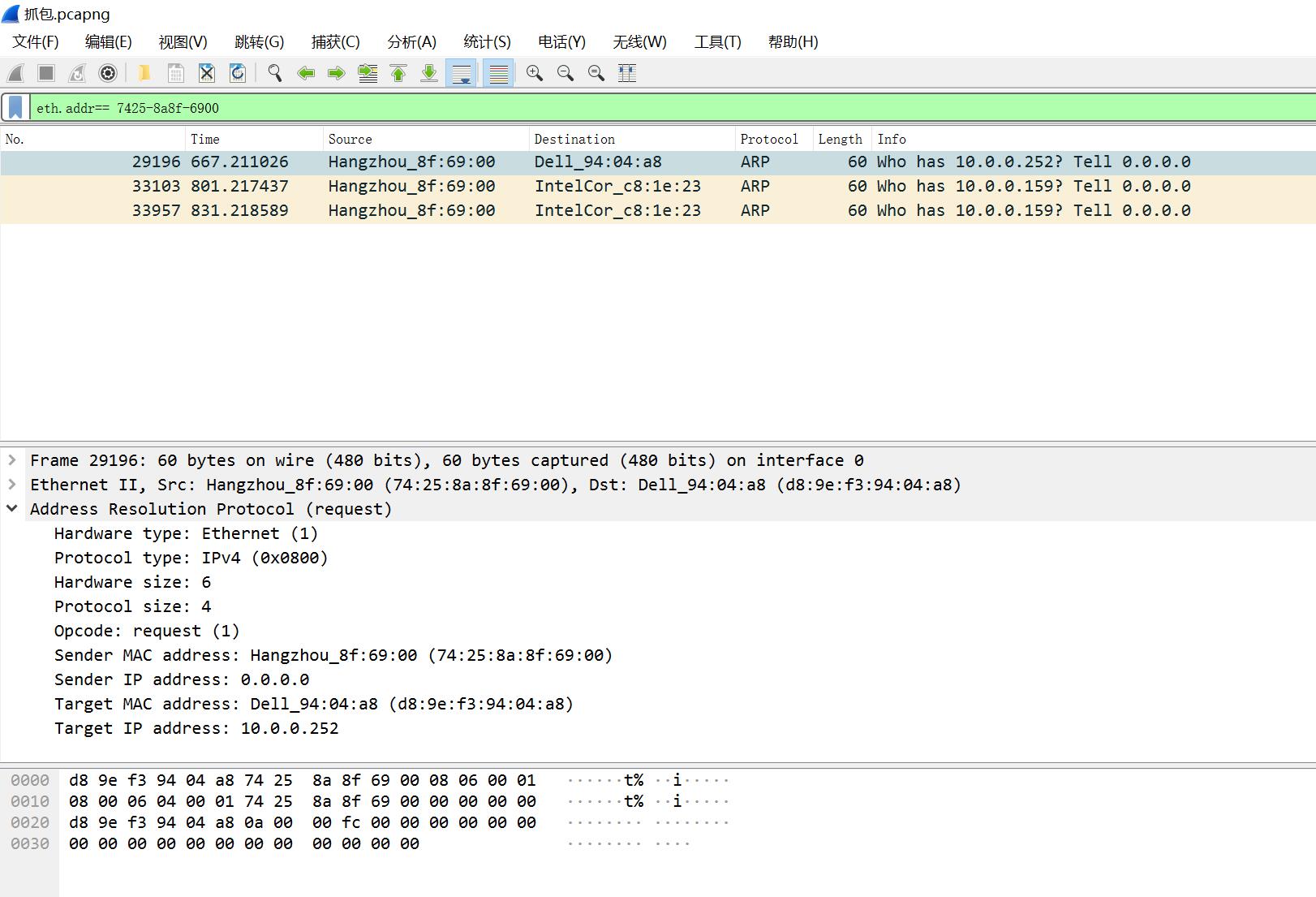

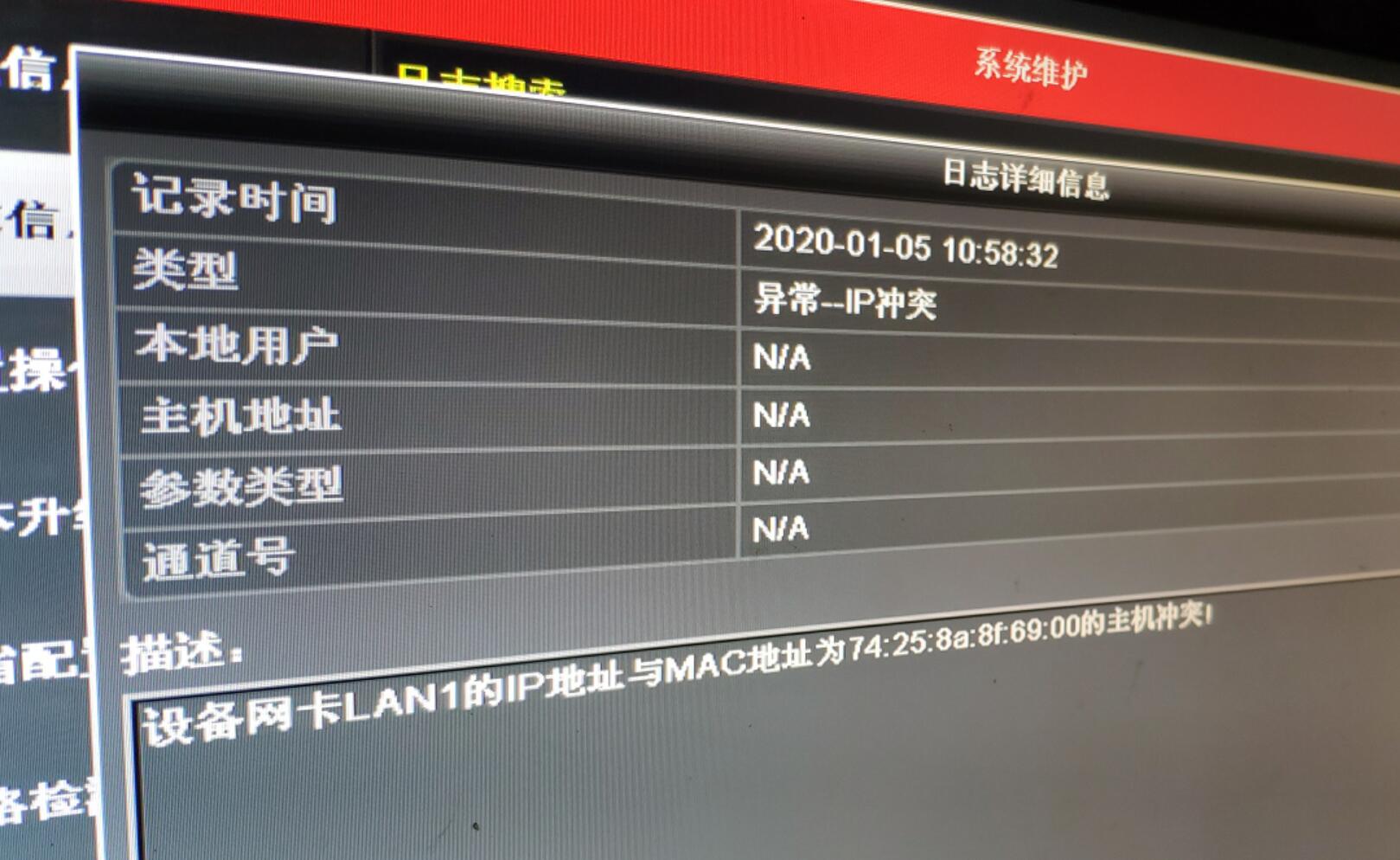

我安装了一台WA2620X-FAT AP,接入到网络中发现海康威视NVR录像机提示IP地址冲突,查询日志发现地址冲突的源地址是AP的桥MAC,但是我在AP上根本没用冲突的IP地址。经过抓包发现AP一直在发送定向ARP,只要NVR录像机收到该定向ARP就产生日志,产生告警。
所以我为了不让AP发送定向ARP,所以我把录像机的网段的(VLAN3) ,在AP上的三层if接口删掉了,替换为其他VLAN(新增了一个管理VLAN),发现AP还是发送该报文。明明三层if接口都删掉了,不知道为什么还在网络中遍历设备,看起像像免费ARP但是还不是。

抓包:
-1641 一段
NVR提示
