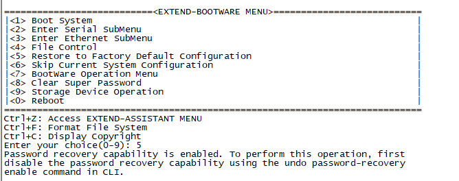

这是不是提示要恢复出场设置需要密码?怎么取消密码
粉丝:53人 关注:5人
需要先通过命令执行undo password-recovery enable命令,然后才能在bootrom执行对应命令。

Startup configuration file does not exist. It will take a long time to get configuration file, please wait... Press CTRL_C to break Retrieving configuration file failed! 回复出厂以后没有配置文件,是不是要手动配置,该怎么配置?要划分vlan跟开启POE吗?
zhiliao_eE4At4 发表时间:2020-01-08
那就手动配置就行,划分vlan是基础配置,POE看需求。
