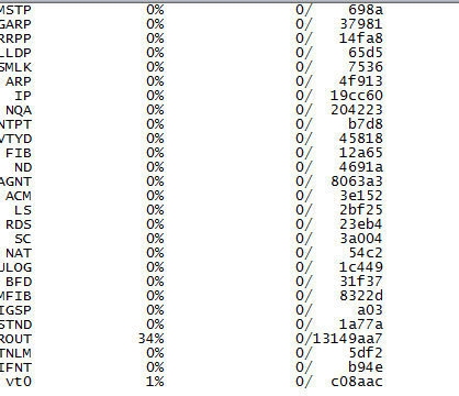

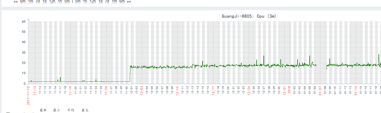

如上图,有两台做负载均衡的8805路由器,在12月1日,这两台设备突然CPU从5% 上升到20%多,然后一直维持这个值。那天没有对设备做过操作,我看了进程占用cpu的情况,最主要就是route进程,所有怀疑其他设备上面有操作导致现网中出现路由震荡,设备上配置有ospf 和bgp,由于目前路由条目数太多,没办法逐条去查看,能有什么办法确定问题点吗?
