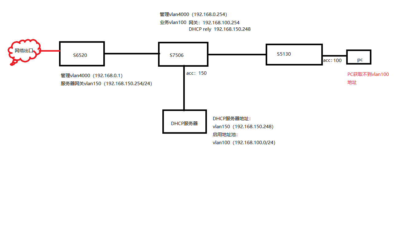

如图:交换机之间Trunk all。目前S7506正在搭建为核心,但临时业务仍由S6520负责,网络结构目前无法更改。
s5130默认路由指向s7506管理地址。
S7506默认指向S6520管理地址,
在此结构下,PC无法获取到DHCP服务器分发的地址。求解决办法。
服务器网关如果更换到S7506上之后,S7506下行设备能正常获取地址,但S6520下行无法正常获取地址

配置能提供么?
可以debug dhcp 看一下

暂时不能,只能口述

如果pc配置静态地址能ping通中继和网关么

回复Godiva612:
能

检查一下各个接口的trunk的配置

回复Godiva612:
接口Trunk all,该起的DHCP信任端口也起了

可以debug dhcp 看一下
