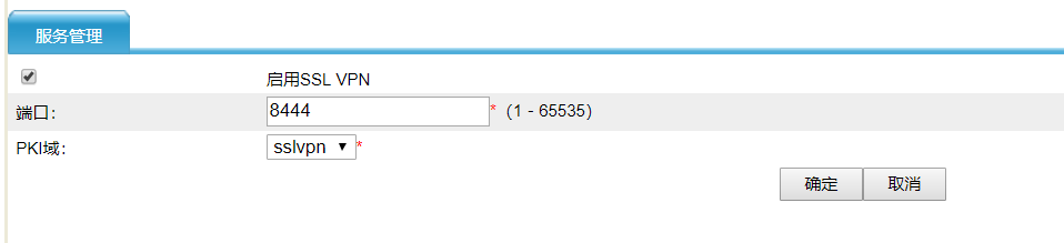

你好,我想问一下在H3C F1000-E-SI 的SSL VPN,我在接口处配置了一个外网口和一个内网口的ip:

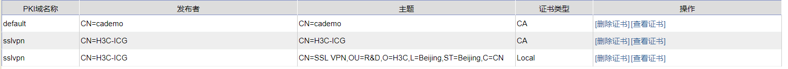

在VPN证书管理中,创建了PKI实体,PKI域和已经导入了SSL VPN的证书:
SSL VPN服务也已经开启了:

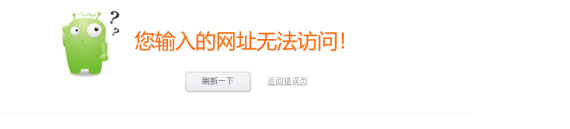

但是还是无法打开,直接跳转到:
请问是什么原因?我查了相关的资料都没有讲述这个的问题,所以请教一下大家谢谢!

ssl-vpn接口也要放到对应的安全域,然后放通
我之前做直接新建了一个域给ssl用然后放通。还有个问题,我当时是遇到就是按照案例库的案例配置好了,但是依然无法使用,之后更新了防火墙的软件版本就解决了,这个是再配置正确的情况下。
我有一本苏 发表时间:2018-02-08 更多>>
你好,我查看过防火墙的SSL VPN配置没有看到,SSL VPN接口可以放到相对应的安全域的操作步骤,所以操作不了
zhiliao_44007 发表时间:2018-02-08
粉丝:18人 关注:0人
首先需要放通域间策略,可以看看H3C官网上面的配置指导里面有SSLVPN的配置举例
你好,因为我看过H3C官网上面配置SSLVPN的举例,也请客服发过一份SSL VPN配置举例,但是我尝试过配置上去,但还是用Untrust口ip无法成功打开SSL VPN
zhiliao_44007 发表时间:2018-02-08 更多>>
