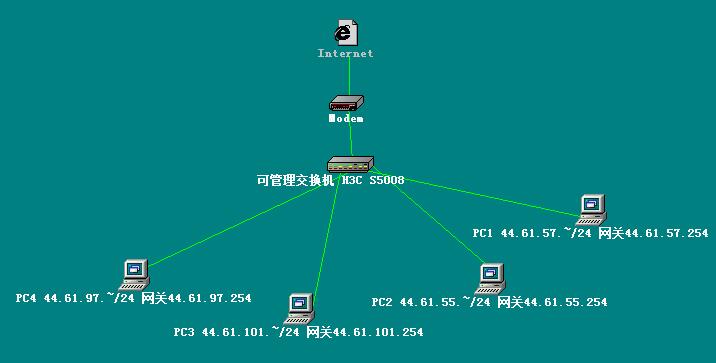

交换机在四个不同网段互访,用命令编辑。
2020-01-09提问
  • 1收藏,2794浏览
在可管理交换机IP中要求不同组之间能够互访,交换机接口1、3、5、7口 插线IP为44.61.97段    2口插线IP为44.61.57.93段     4口插线IP为44.61.55段 6口 插线IP为44.61.101段 。 44.61.97.254网关定义为vlan97。 44.61.101.254网关定义为vlan1。 44.61.57.93.254网关定义为vlan110。 44.61.55.254网关定义为vlan123  。麻烦留下有详细步骤,谢谢!
如果需要连外网,路由又怎么设置呢?可否用普通家庭路由器?还是需要企业级路由?
