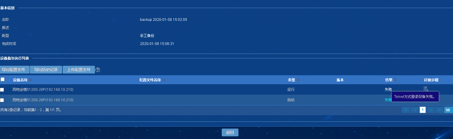

用IMC备份交换机配置,提示telnet无法登入,怎样改为SSH
2020-01-09提问
  • 1收藏,2678浏览
交换机支支持ssh登录,备份时提示telnet失败,交换机备份怎样改成ssh登录,

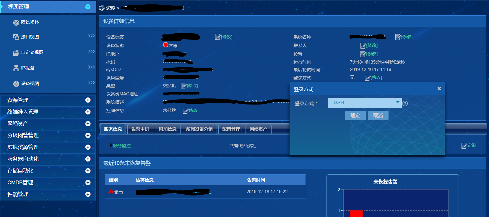

你好 自动备份默认为设备原有登录方式,建议在设备页修改设备登录方式为SSH后再进行备份计划,如图:
可尝试在IMC端修改IMC对于该设备的SSH登录配置,且测试通过。
已经配置了,备份的时候还是提示telnet登录失败
zhiliao_LU6XlG 发表时间:2020-01-09 更多>>
可以在设备详情页面对登陆方式进行修改,配置SSH参数,测试通过即可
