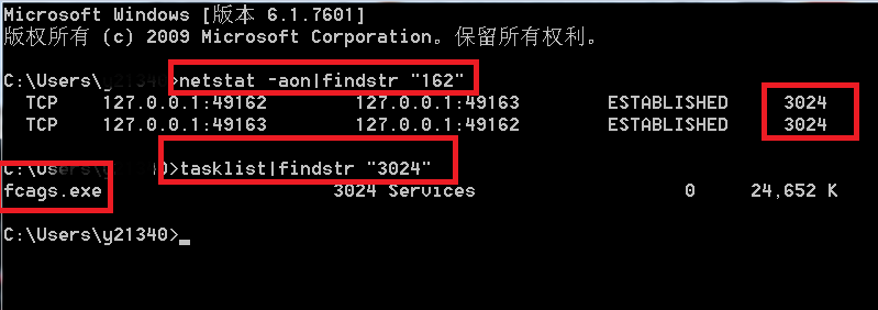

1. 输入命令:netstat -aon|findstr "162",回车,记下最后一位数字,即PID,这里是3024。
2. 继续输入tasklist|findstr "3024",回车,查看是哪个进程或者程序占用了162端口,结果是:fcags.exe
3. 输入:taskkill /f /t /fcags.exe
4. 3024,fcags.exe均为变量,需要自己修改
