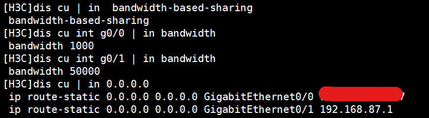

配置双wan口基于流量负载,然后配置同优先级的两个默认路由,我从外网访问不到路由器上的公网ip了,远程不了了,内网上网也很卡

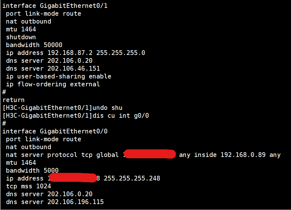

配置看上去没问题,有没有试过一条宽带是否正常,dns设置是否合理
如果wan口是私网地址,外网是ping不通的,也无法远程访问
如果那个公网口需要被ping通,需要设置本地策略路由

我两个口关闭其中一个口另一个口都是可以上网,我其中一个口是公网ip

这是什么问题呢 基于流量负载怎么做呢

主dns设置为一个口的dns,辅dns设置另外一个口的dns
多情杀猪刀 发表时间:2020-01-11
我两个口都是联通的设置的联通dns
zhiliao_M34rEw 发表时间:2020-01-11
