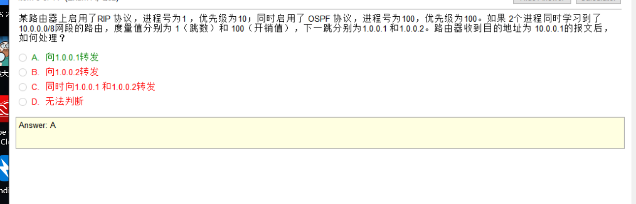

这题根据那个判断的,不是路由选路规则,先比掩码,在比优先级吗,所以最后选那个协议转发
粉丝:1人 关注:1人
先是最长掩码匹配,掩码一样比较路由优先级。
是的

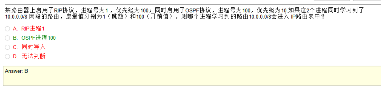

所以图1选A,图2选B对吗
π 发表时间:2020-01-11
图1 掩码一样,OSPF优先级为10所以选B 图二,题目中RIP优先级为10所以RIP学到的被写进路由表,所以选A
zhiliao_X00uz 发表时间:2020-01-11
优先级越小越优吗?
π 发表时间:2020-01-11
是的
