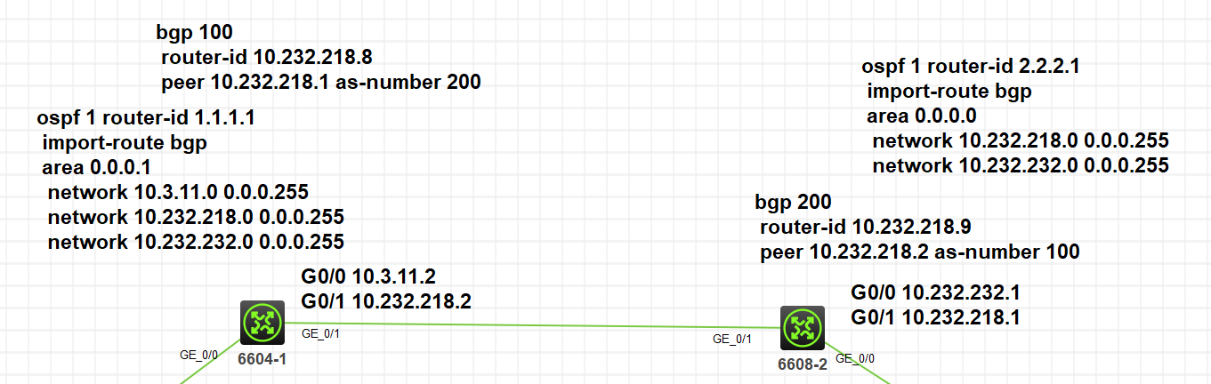

在HCL模拟器上两台设备配置了ospf和BGP,不通

在HCL模拟器上两台交换机配置了ospf和BGP,G0/1用BGP相连,互ping直连接口G0/1通,pingG0/0不通

1:ospf区域划分及宣告不对:图中两台路由器(asbr)是EBGP关系,宣告直连接口进ospf干什么,何况宣告的区域还不对称
2:仅看图中的路由器(asbr)重分发的方向不对,先要在BGP下引入ospf,传递给两侧的asbr,使得asbr路有表项完整,下一步,才是在ospf里引入bgp

先检查一下模拟器的端口是否up,模拟器存在端口不up的Bug,建议使用真机测试。

6604-1上有G0/0端口的路由吗,还是建议使用真机,模拟器有很多bug

都在AREA0里面宣告

同一个网段没有同一个域里面宣告,邻居学不到路由
