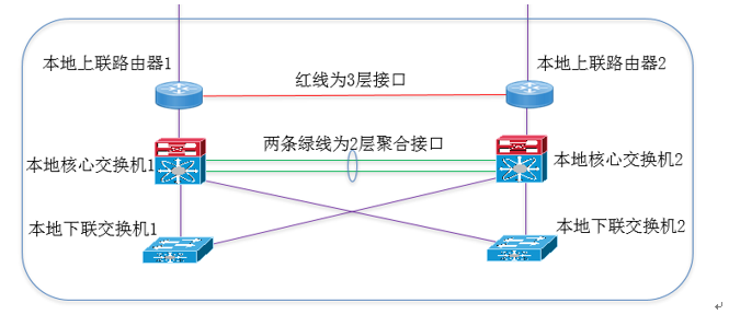

如果两台核心交换机划分了若干个vlan,比如有vlan10、20、30、40、50...但是本地下联的两台交换机是hub并且双上联到两台核心交换机,里面连接了若干个不同vlan的终端设备(vlan10-50都有)。这样的话两台本地下联的hub里面的终端设备是否可以正常通信?

hub并且双上联到两台核心交换机,hub与核心交换机互联的端口是什么类型的?不同vlan终端能否正常,取决于终端发出报文是否带tag 或hub能否支持tag功能。
那就要找hub的厂家确认下,或者自己测试下
墨峰 发表时间:2020-01-14 更多>>
就是一般的hub,看不出是否支持tag功能。
zhiliao_HDk6Dw 发表时间:2020-01-14
