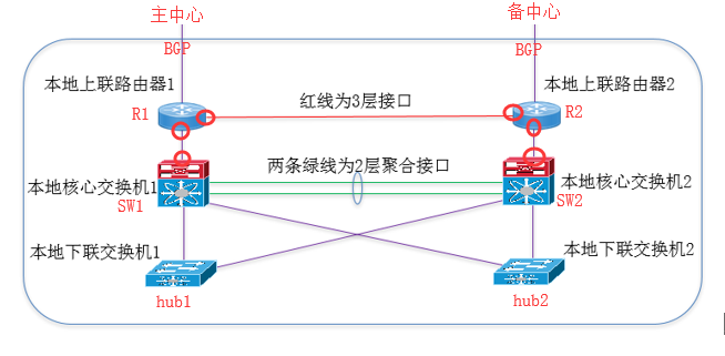

如图所示:
1、R1、R2、SW1、SW2的红色端口和loopback0接口跑的ospf,都通告在area0。
2、SW1和SW2之间只做了portchanel端口聚合,没有起路由协议。
3、SW1和SW2上有若干个vrrp组,互为master和backup。
4、路由走向为所有vlan数据默认走主中心,备中心当备份使用,主中心和备中心的数据互通.
问题
1、当R1挂掉之后,下面的数据和主、备中心不通,为什么?如何整改?
2、如果R1存在,但是SW1挂掉之后数据如何走?为什么?(我认为数据走向为SW2—R2—R1—主中心)
粉丝:53人 关注:5人
1、SW1和SW2之间再起一对三层互联口(vlan-interface),然后也跑OSPF,避免上述点1问题;
2、如果R1和R2同时引入了BGP路由,那流量可能直接从R2出去了。
