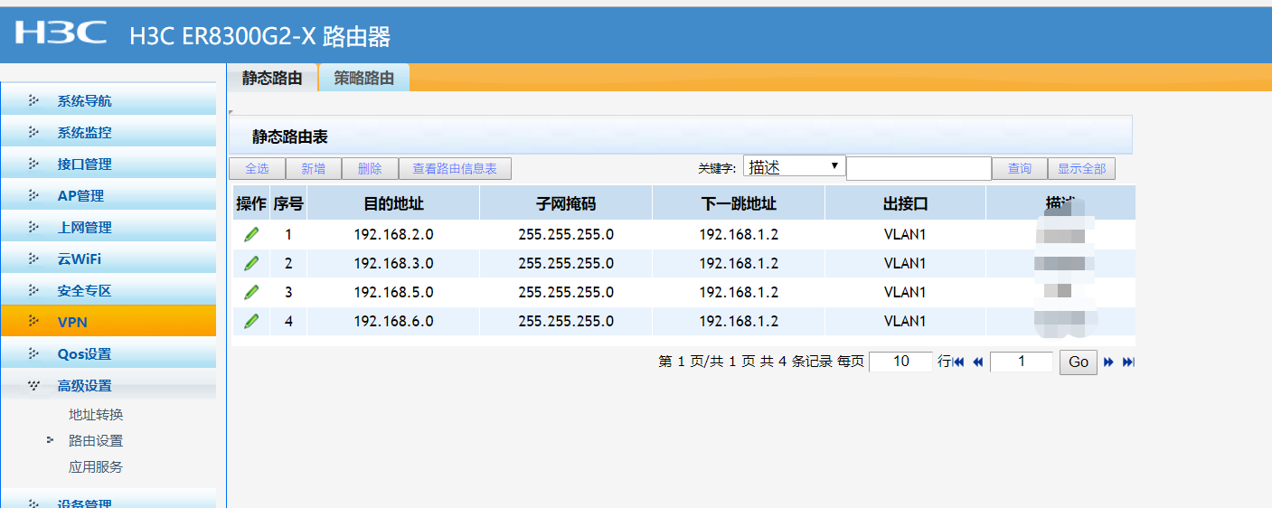

需求:现有发现AP所有的Vlan 6网段掩码为24位的,先提示新电脑入网提示wlan 没有无效的IP,先打算扩建,把Vlan6子网掩码改成23位的. 这个会造成什么影响,

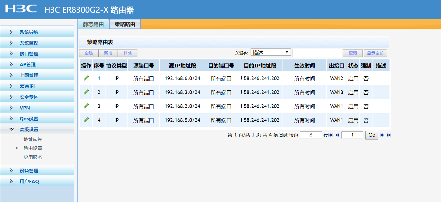

公司架构:H3C. ER8300G2-X的 路由器作为公司路由,接一个三层交换机H3C S5560 , 三层交换机划分为四个vlan, 子网掩码都为24位,都是互通的,三层接若干个二层,打算修改其中一个vlan的子网掩码,这个会对其他vlan造成影响吗,影响现有的vlan互通吗?另外再路由器做了几个策略如图:

理论上没有影响,会触发arp的重新学习
路由器我这边也需要把相对应的Vlan的子网掩码修改吧

基本没影响,clear一下arp缓存直接触发更换地址,
