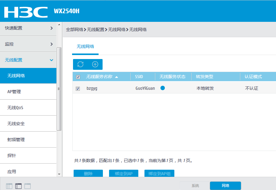

在WX2560H里面,新增一个SSID信号,新增后怎么把它下发给AP
下发路径的按钮在哪里?
麻烦大家

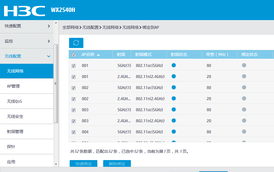

无线配置里面无线网络,有个绑定,把ap都挪到已选项就行了
已经好了,谢谢你

我看到已经绑定了,但是手机就是搜索不到这个信号。
zhiliao_eoLKNE 发表时间:2020-01-14
ap射频都开启了吗?在ap管理里面开启
AVAYA 发表时间:2020-01-14
你好,都是开启的,我以前有一个SSID,可以正常使用,现在因为业务需要新增多一个SSID,就搜索不到。
