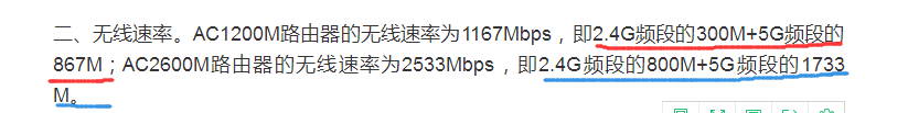

问题一:无线的速率能这样2.4G+5G的叠加吗(是不是虚假宣传)?我们平时连接网络不是只能连接其中一个频段吗?

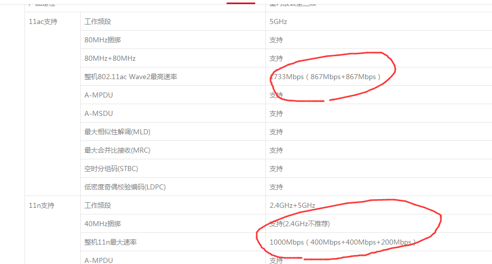

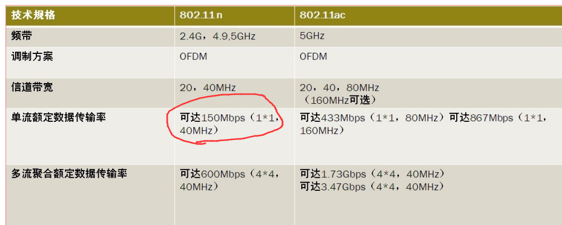

问题二:我查阅的资料显示,2.4G最高速率不是才150Mbps吗?这个2.4G达到300M,800M,5G达到1700Mbps是怎么计算的?
当然这些都是x星,Tx品牌的,不靠谱,但是看我大华三的资料,请大神指点一下,不要百度复制粘贴,我都百度了很久了,讲简单一点,实在是小白啊
频宽模式,MIMO纳入考率,双流 40M模式2.4G可达300Mbps协商速率,5G也是一个道理
具体你可以搜索MCS速率集描述

问题一:终端连接射频都是连接单个射频的
问题二:协商速率要看终端支持的802.11协议,5g 支持802.1ac可以协商到最大866M
粉丝:6人 关注:0人
大神,比如厂家宣传的2600Mbps速率的无线ap,假如我的终端支持802.11ac协议,那么协商的速率能不能达到2600Mbps呢?
