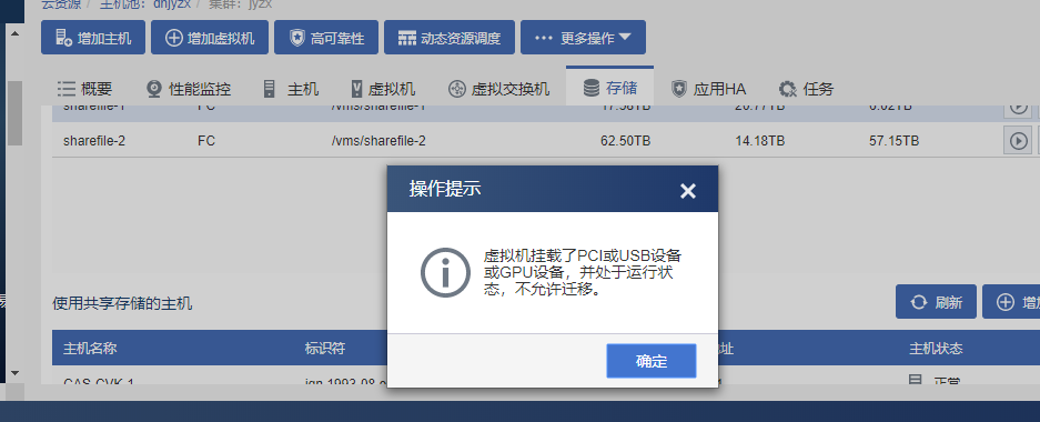

各位老师请问一下这是什么情况,我要迁移虚似服务器到另外一台存储设备时出现这个问题?请问下要怎么处理解决。
华子 八段
粉丝:43人 关注:8人
修改虚机的地方看一下。如果有USB设备,在确认不用的情况下,删除该设备。
