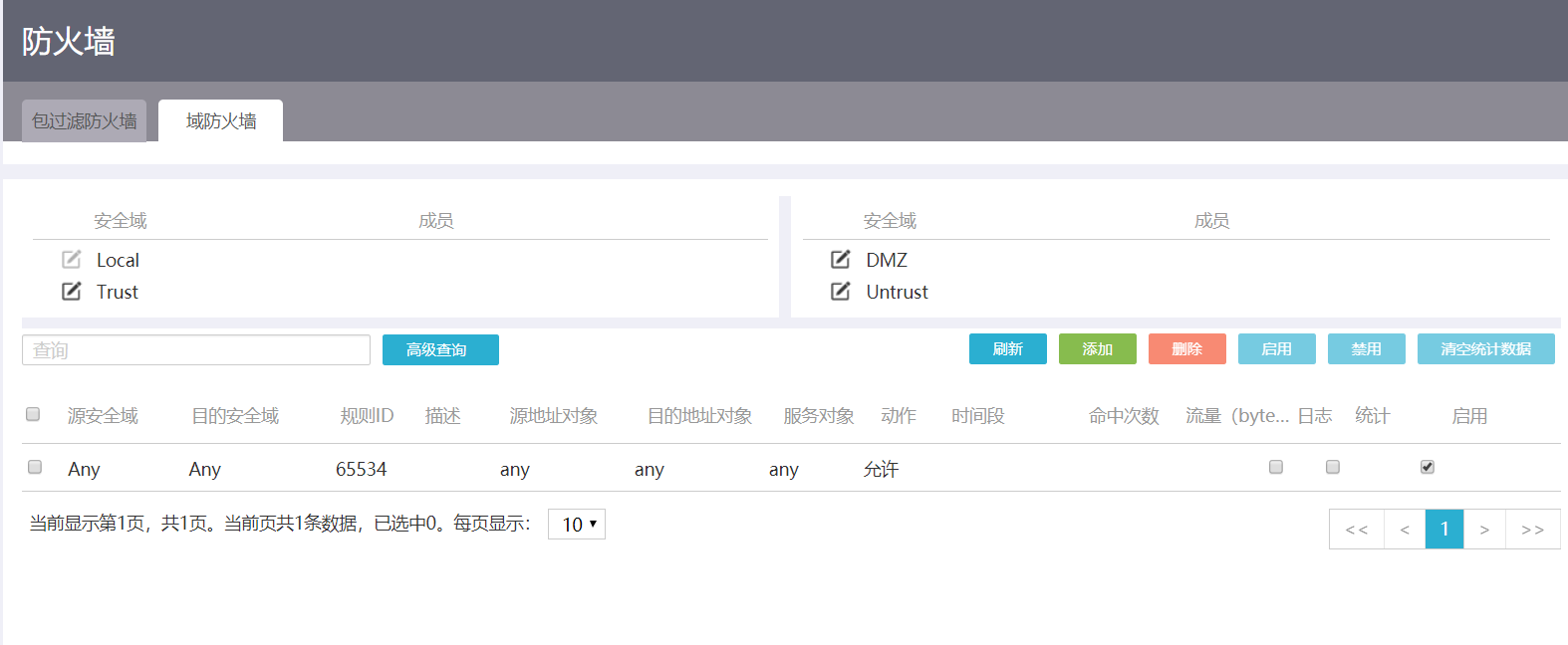

路由器添加应用控制功能,策略添加好后提示需要把上下行接口加入安全域中,上下接口加入域的过程中会影响网络吗?(断网),目前是安全域策略全放通策略,就是接口还未加入安全域中

会断一下,因为端口是一个一个加的,加入一个端口后,另外一个没有加入前,网络会断一下,另外一个端口加入对应安全域后,只要策略没有问题,就会恢复。
