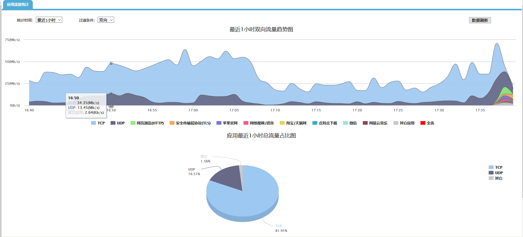

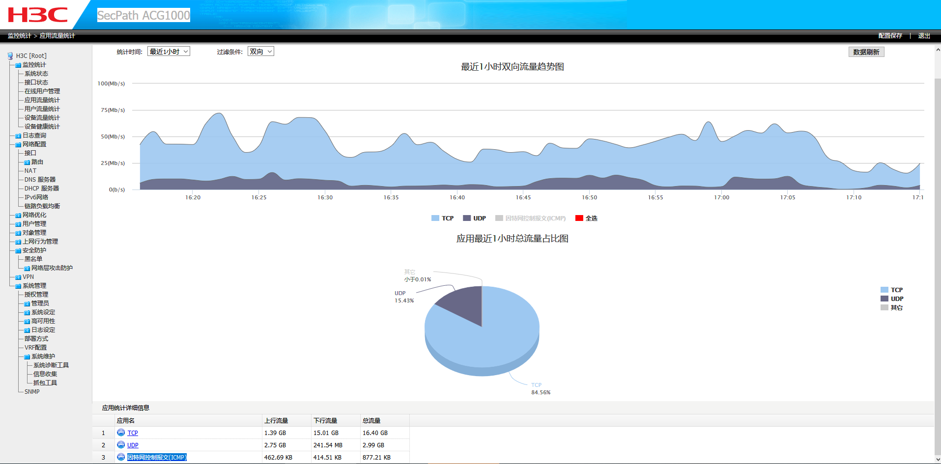

SecPath ACG1000 应用流量统计只显示UDP、TCP和因特网控制报文(ICMP); 设备之前显示qq、微信等很多应用的。没有更新固件就成这样了 ,其他应用从什么地方调出来,请大神指教。谢谢!

找了半天,在对象管理-应用-应用识别模式中选择智能模式。
