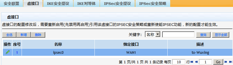

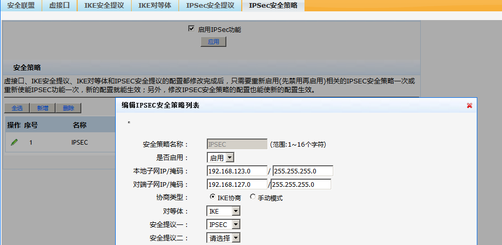

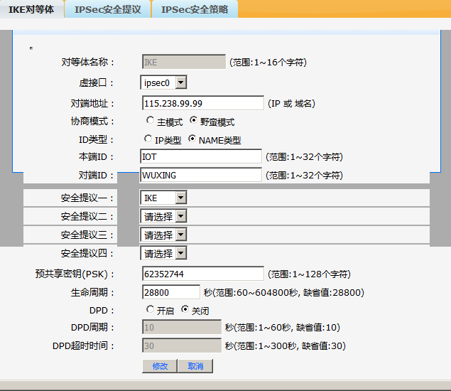

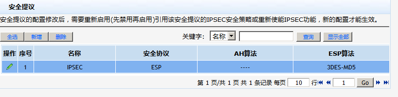

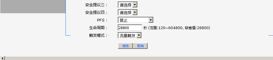

拨号端上网的路由器使用 ping命令ping192.168.127.1 主动发起请求 隧道不起来

ike 参数不一致,一个是sha1一个是md5肯定不行
兄弟,改过了,debug还是一样的报错
