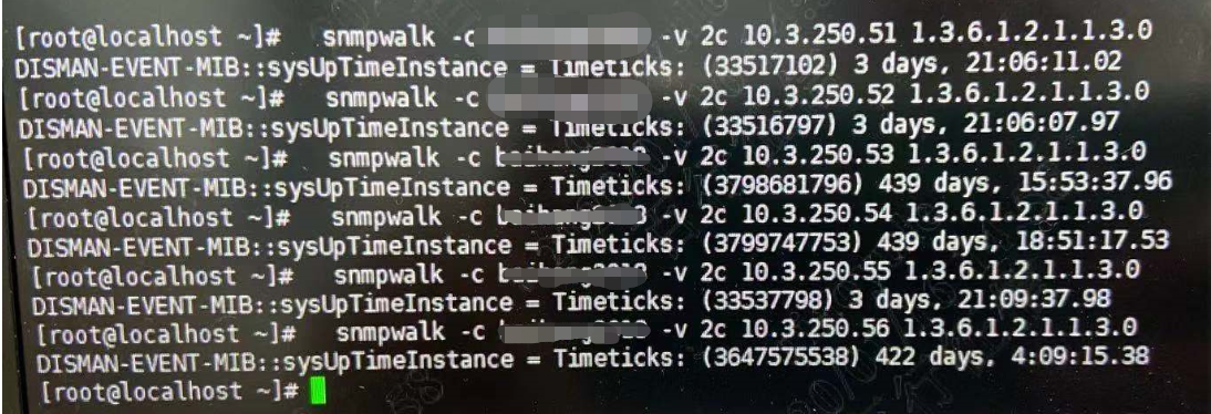

我通过snmp监控交换机状态,最近挨个报交换机重启告警,然后发现重启告警的触发器OID是1.3.6.1.2.1.1.3.0,报重启的交换机这个OID值都被清零过,如下图所示。但我登录交换机查没有重启日志,想请教下这款交换机的这个OID值是否会定期清零或者什么情况下会清零,谢谢!

对应节点是交换机运行时长的节点,设备只要重启,对应节点就会清零。注意:堆叠设备只有整个堆叠组重启了,对应节点才会清零。
可是现在就是发现设备没重启也清零了

可是现在就是发现设备没重启也清零了
