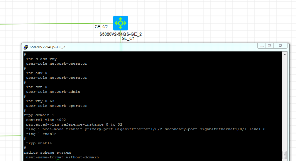

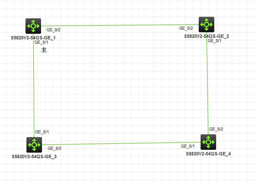

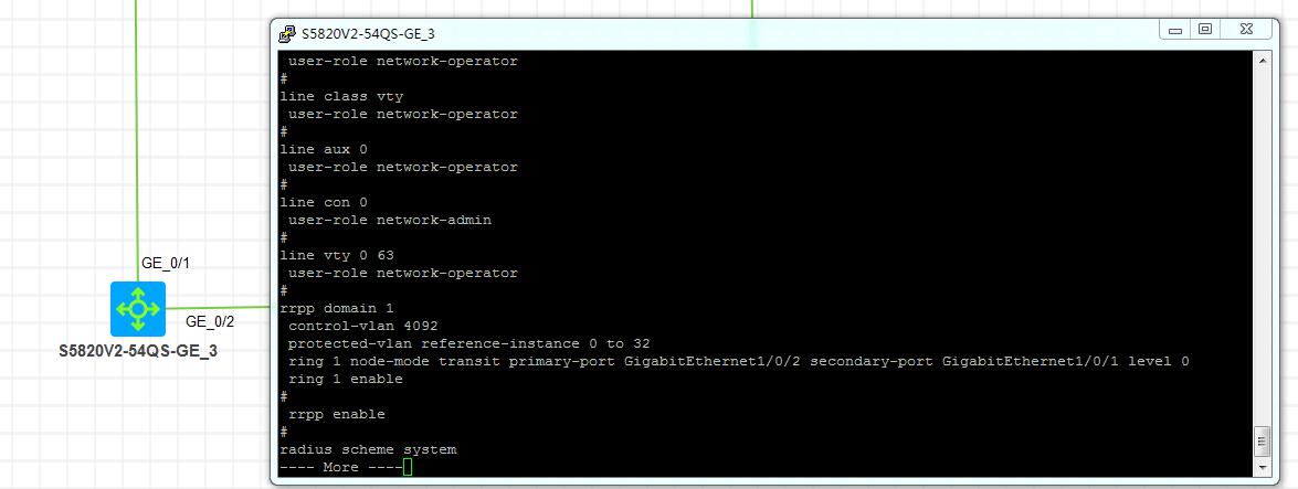

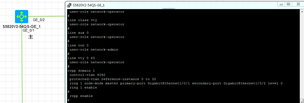

四个交换机组成rrpp网,其中只有最左边的线有rrpp报文,其他三条线路没有,rrpp环无法建立,这是为什么?
