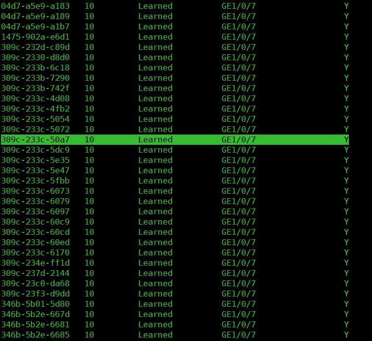

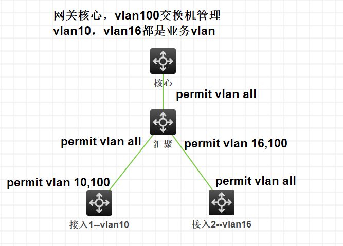

组网架构:核心(网关)——汇聚——接入——终端电脑

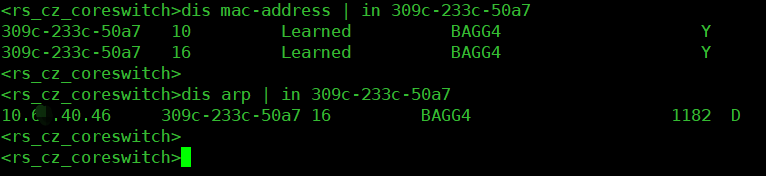

图1:核心查看
这个mac从vlan10和vlan16传出来

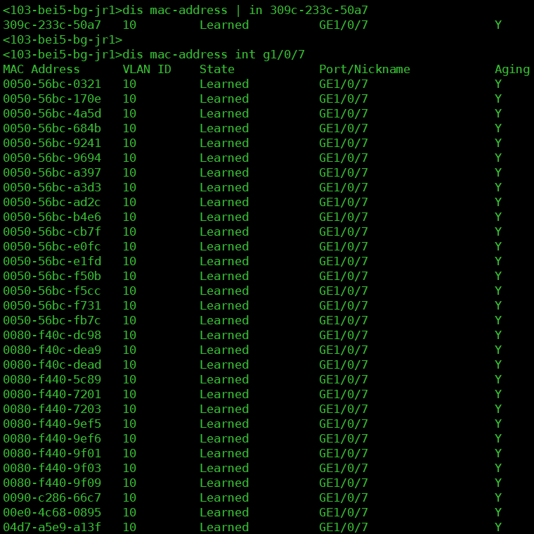

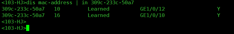

图2:汇聚查看
这个mac也是从vlan10和vlan16传出来
根据接口,找到2个接入交换机

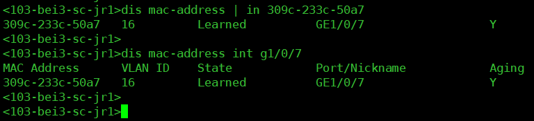

图4:接入2--vlan16
这个应该是终端电脑真实的接入的端口,接口下只学到唯一的mac
后来发现,这个汇聚下面所有的终端mac,都是从vlan10和vlan16传出来,这是为什么啊?

傻瓜不是没有vlan,是全部透传,我看看是不是哪有问题
