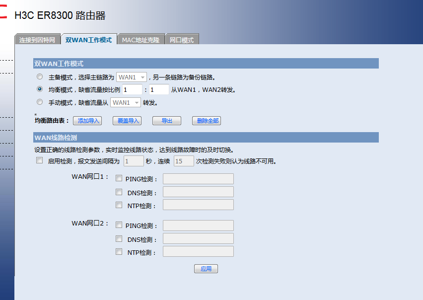

ER8300 双WAN均衡模式
2020-01-17提问
  • 1收藏,1974浏览
dreven 零段
您好,我想咨询一下,我现在是两条电信ADSL拨号,我选择了均衡模式。均衡模式是用户随机选择任何一条线路出口吗?我能否配置10.10.1.X段的走WAN1,192.168.1.X段走WAN2?如果可以,请问在哪里可以进行设置?或者命令行的模式?谢谢。

在策略路由里设置,具体设置方法可以到官网www.h3c.com里下载相关的用户手册
ok了,多谢,不过我设置了好像没生效,协议选择IP,源IP选择我划分的一个段,目的IP地址段不变,保留0.0.0.0-255.255.255.255,出口选择其中一个WAN2,强制

策略路由那个按钮点击没反应,是否需要修改为手动模式?

换个浏览器,用IE,设置兼容性视图,按钮没反应,一般就是浏览器兼容性导致的

策略路由那个按钮点击没反应
