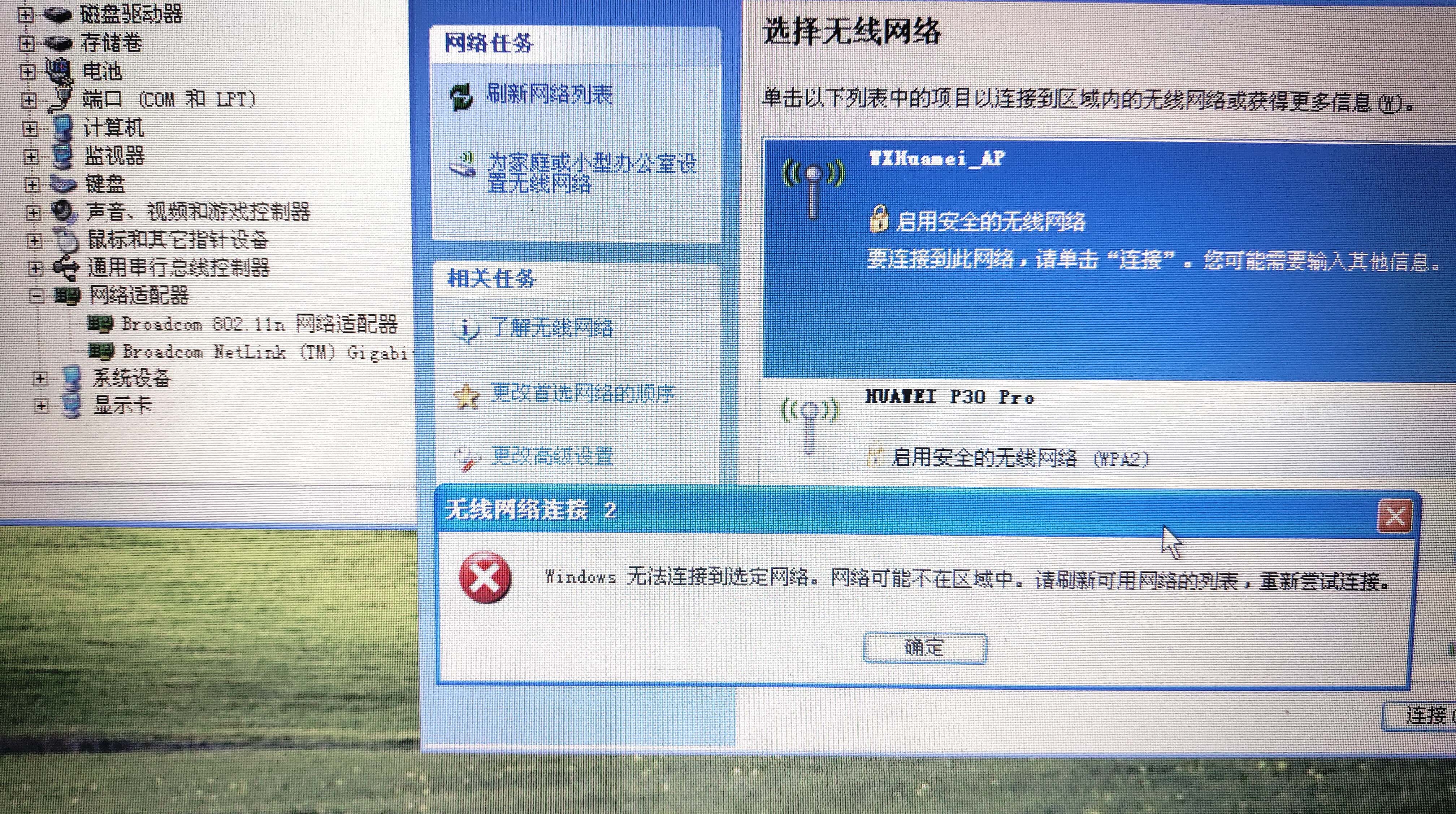

一台年久失修的联想笔记本无线网卡Broadcom 802.11n,能搜索到WIFI信号不弹密码框。提示WINDOWS 无法连接到选定的网络,网络可能不在区域中。请刷新可用网络的列表,重新尝试连接。请问怎么解决?

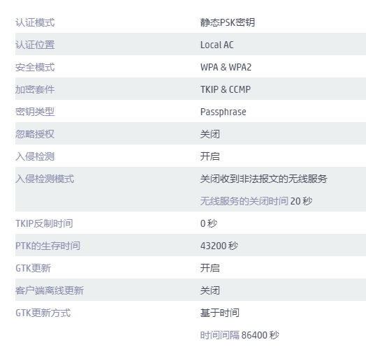

测试一下其他终端是否能连接,再测试一下这台电脑不加密是否能连接,尝试把加密方式改为WPA,加密套件改为TKIP试试
对,这个是协议限制,所以最终还是你这台PC的网卡兼容性问题,看升级驱动能否解决,如果实在不行可以尝试用外接USB无线网卡

其他设备均正常,这台笔记本也可以连接热点,就是连接不了这个SSID。
[root@Darkbrat ~]# 发表时间:2020-01-17
改成WPA 套件TKIP 可以连接。不能使用WPA2?
可能是网卡驱动版本太老,可以尝试升级一下电脑上网卡驱动
王老叁 发表时间:2020-01-17
改成WPA 套件TKIP 可以连接。但是速率只能达到54mbps
[root@Darkbrat ~]# 发表时间:2020-01-20
