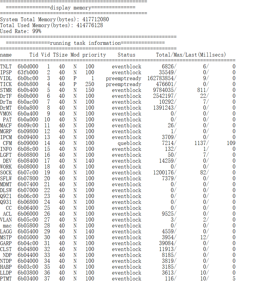

System Total Memory(bytes): 417712080 Total Used Memory(bytes): 415236448 Used Rate: 99%
内存99%???设备上跑了一个MPLS-VPN 大概有145条路由。一个拨号口,lan口配置3个24位网段,3个DHCP。现在基本上没有任何流量,内存99%。
怎么破?

如果是非业务因素,比较常见的导致内存利用率这么高的可能由于设备内存泄漏。看一下设备主要是哪些进程占用内存比较高,命令display memory或者monitor process看是不是内存泄露,注意看下used和free是否有变化或者available是否变化。
其他常见查看内存情况的命令,主要看下是哪个进程占用内存高,也可以看下官网的版本说明书,是否有版本解决内存泄露,可以升级版本解决:
display process memory slot slot_id ;
view /proc/meminfo slot slot_id;
 display process memory slot slot_id;
 display system internal kernel memory slot slot_id ;
view /proc/vmallocinfo slot slot_id
谢谢回答,dis memory 看基本上没有变化,dis porcess 命令不可用,目前2台MSR2600有同样的问题。

重启内存使用率变成32%。虾米情况。。
