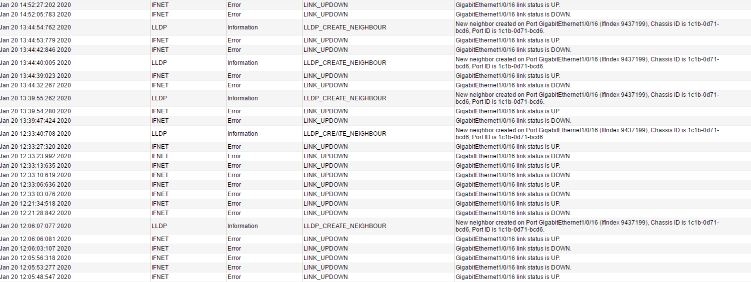

企业所有接入层交换机多个接口不停地Up down ,核心交换机没有出现这种情况

一台路由器  一台核心交换机 5台接入层交换机

这种一般都是链路问题,建议更换链路或者排查下是否存在配线架。

看看这些up down的端口对端连的都是什么设备,是否对端设备网卡有异常或者终端有开关机的情况,或者更换网线试试
首先查看把你的笔记本插到对应端口试一下是否存在反复up down的情况,如果没有查看一下该端口对应的终端是什么。
