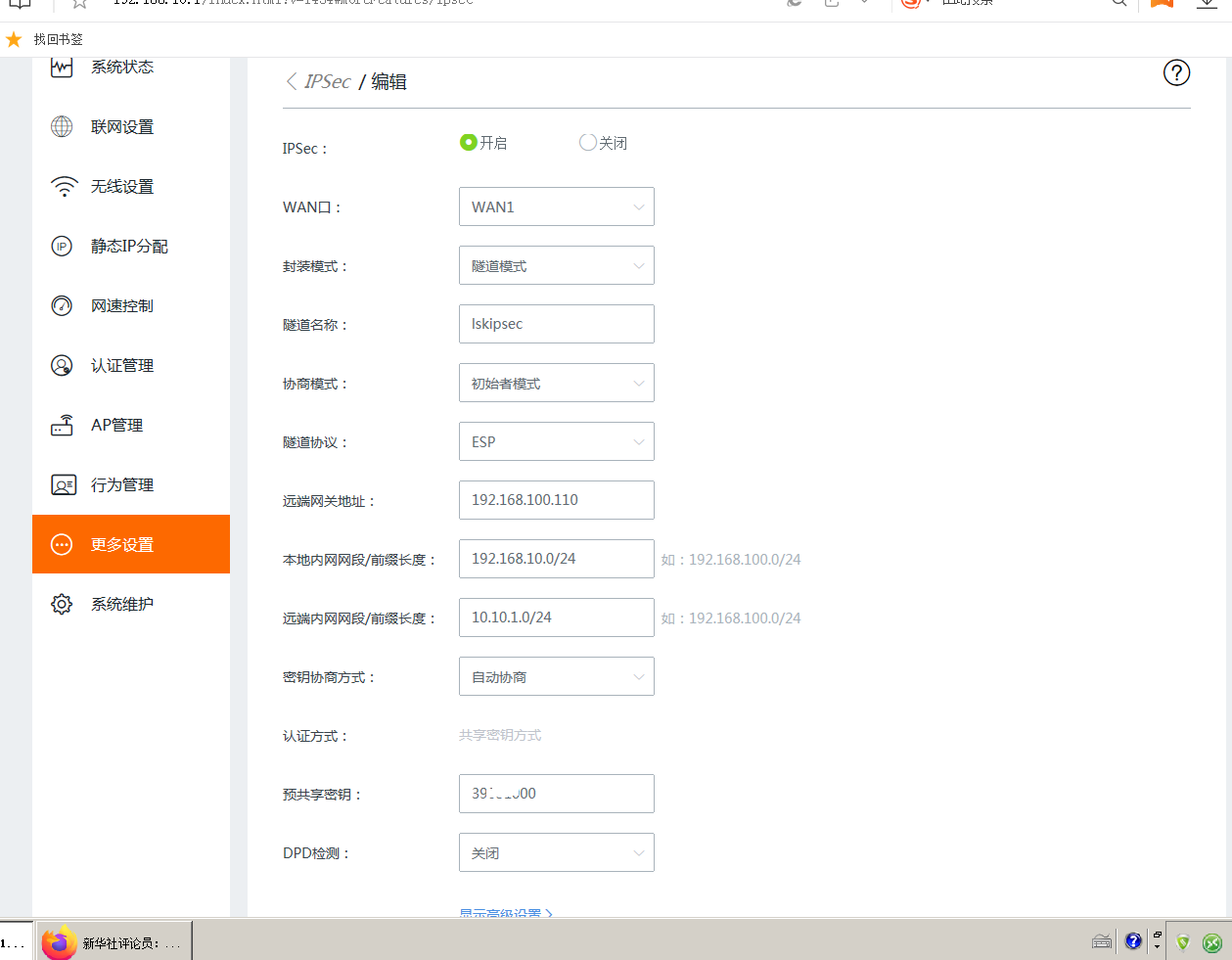

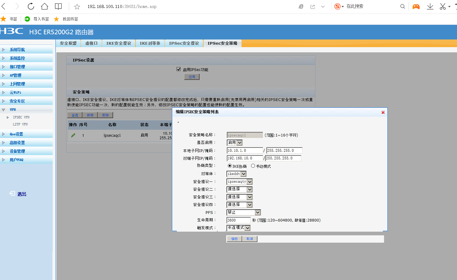

H3C的ER5200G2和腾达的W20E在同一局域网了,IPsec也未能连接。
2020-01-31提问
  • 1收藏,2379浏览
1、两台路由器直接连在同一局域网了,能相互ping通。
2、相关设置如图:
3、请教哪里设置不对?谢谢。

你这隧道协议都不一致,一个是esp、初始者模式;ER路由器也要和对端一样,不过ER里就没有初始者这个模式。

两个路由器的设置选项不一样,不太懂如何设置。
zhiliao_quvzT 发表时间:2020-01-31
ER里没有初始者模式,那该如何设置?谢谢。
百度看一下你这个路由器,“初始者模式”没听过这个概念;ipsec要保证两端参数(比如加密方式、秘钥等都一致)。
发表时间:2020-01-31
还有个“响应者模式”。
RFC文档定义IPSEC都没有这两个概念,找一下这个厂商的手册看他对应的是什么协议,这初始者和响应者应该是两个名词,具体对应不同的协议,或者就是他这个厂家私有的协议,只能自己和自己建立ipsec

1、这样是连接成功了吗?(IKE用的是手动模式)。
2、出现新的问题了:为什么隧道两端的电脑相互不能ping通吗?
才发现这不是连接成功,因为即使网络不通,也这样显示。
zhiliao_quvzT 发表时间:2020-02-07 更多>>
