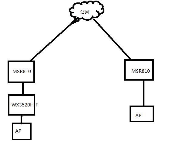

总行和分行,总行装有一台MSR810和WX3520H-F,分行装有一台MSR810,因现在分行装的AP型号为WA4320,MSR810不支持这个型号,故想通过WX3520H-F进行管理,两台MSR810各有出口,怎么做才能用总行的WX3520H-F管理分行的AP。

总行MSR映射5246和5247的UDP端口到AC,AP上指定AC的地址为MSR公网地址
另外建议配置本地转发和remote ap这样无线业务数据不需要到总行转发出去
http://www.h3c.com/cn/d_201801/1059154_30005_0.htm

http://kms.h3c.com/View.aspx?id=57513 参考这个做了一遍,AC不能管理AP

和AC互联起的是trunk口,因为有别的VLAN要通过,这样映射就做不了了吧?

可以的AC地址的所在的vlan通过就可以的
