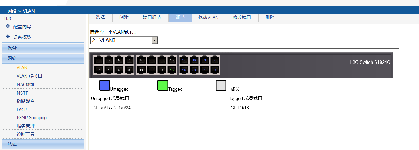

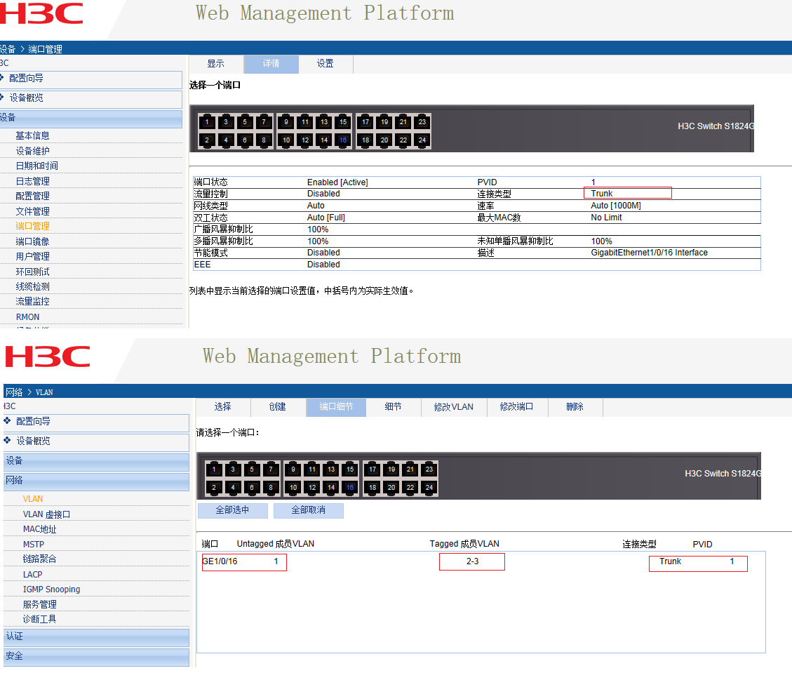

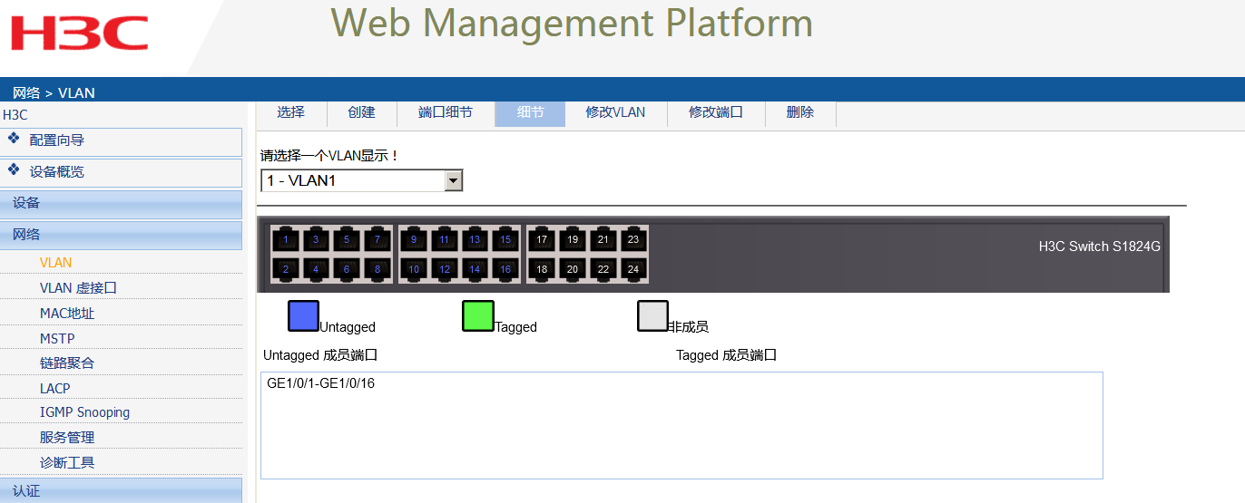

请看下面的图对吗?
zhiliao_quvzT 发表时间:2020-02-01
没问题的

这样设置对吗?
看上去是没问题的
知了知了 发表时间:2020-02-01 更多>>
看上去是没问题的
