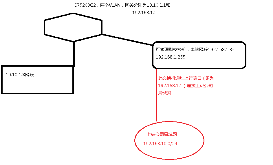

1、大致网络结构如图(图中IP地址跟实际有些不同)。
2、把192.168.1.X网段的电脑网关设为192.168.1.2(即可通过路由器上网)。同时在这些电脑中用route add增加路由即可通过192.168.1.1访问上级局域网。
请问:如何设置路由才能让10.10.1.X网段的电脑访问到192.168.1.1所连接的上级局域网(也就是192.168.10.X网段),谢谢。

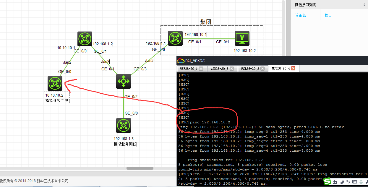

兄台的网络拓扑应该是如下:

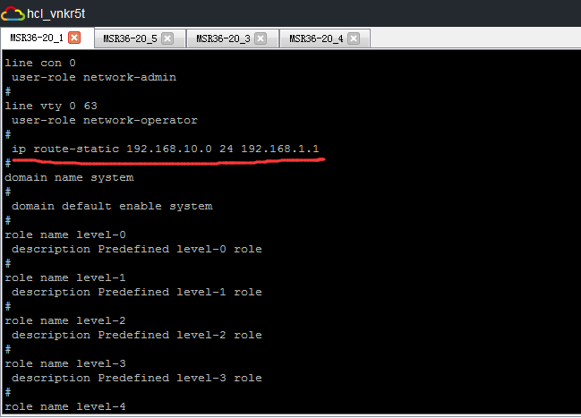

需要在网关路由器(非交换机)上写一条到达192.168.10.0网段,下一跳地址为192.168.1.1的静态路由:

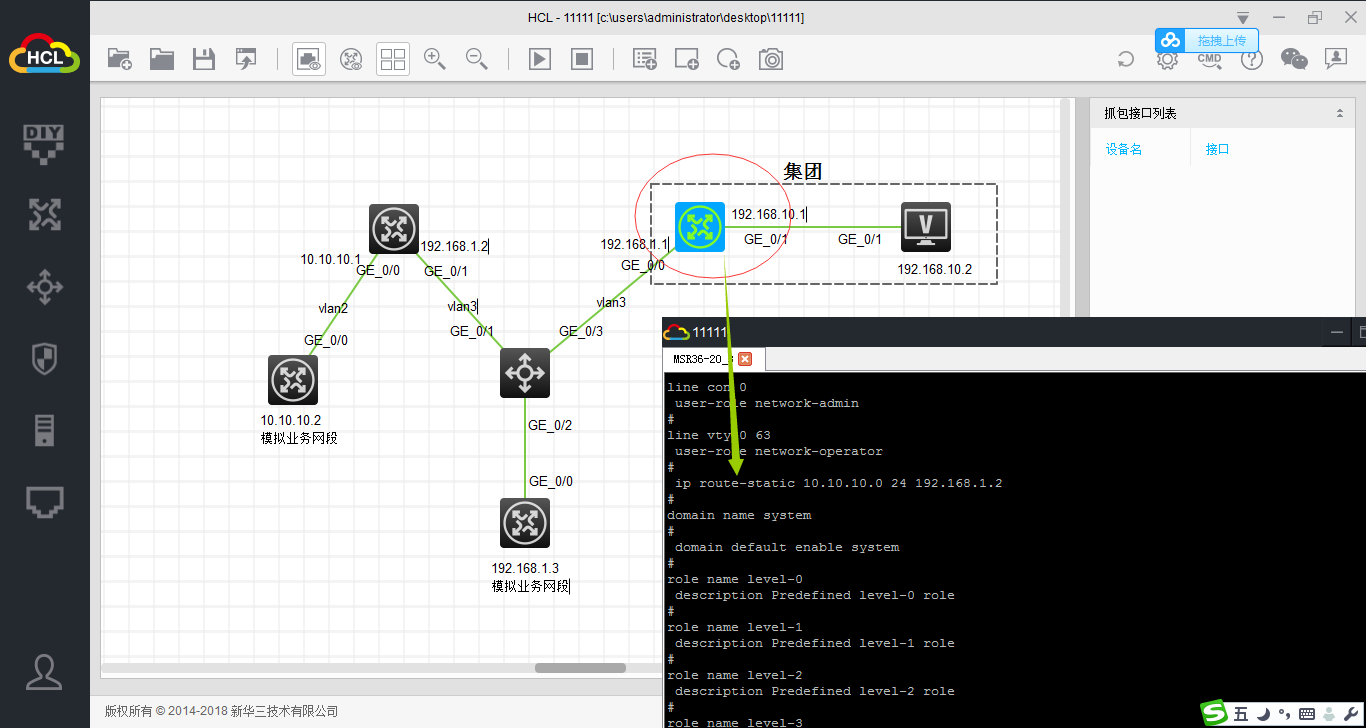

上级公司的网关交换机或者路由器需要写一条10.10.10.0网段的回程路由下一跳指向192.168.1.2:

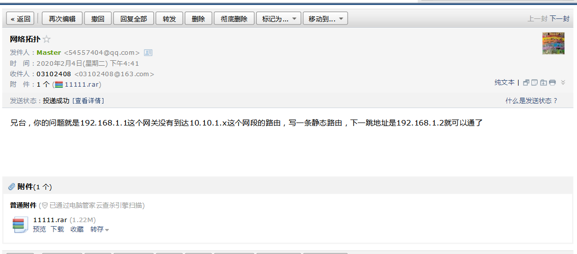

我把网络拓扑存盘,有需要我可以发给你参考一下,邮箱54557404@qq.com

那是对面192.168.1.1这个网关没有达到10.10.10.x的路由

兄台,如果无法修改上联集团公司的交换机,那么在你的网关(192.168.1.2)上做一个nat也可以实现。 acl advanced 3000 rule 1 permit ip source 10.10.10.0 0.0.0.255 destination 192.168.10.0 0.0.0.255 interface Vlan-interface3 ip address 192.168.1.2 255.255.255.0 nat outbound 3000

1、根据网络拓扑图,如果10.10.1.0网段所在的交换机与ER路由器走的是二层,则需要在ER路由器上配置10.10.1.0网段的网关即可,同时ER路由器与交换机做好二层VLAN的透传。
2、根据网络拓扑图,如果10.10.1.0网段所在的交换机与ER路由器走的是三层,则需要分别在交换机与ER路由器配置互联地址,并做好路由的发布或指向即可,同时在交换机配置10.10.1.0网段的网关。
10.10.1.2-255在二层交换机上,10.10.1.1这个网关在路由器上。
zhiliao_quvzT 发表时间:2020-02-03 更多>>
