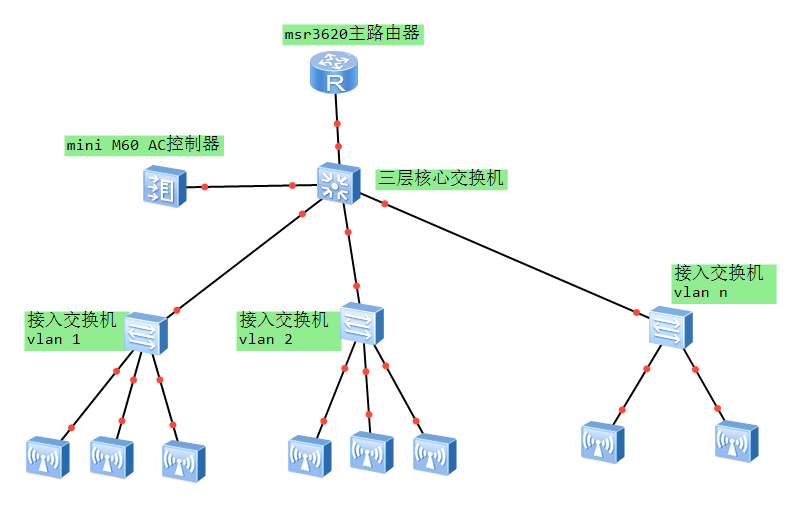

M60纯AC模式下 外挂在核心交换机上,下面90个mini A61AP 分不同的vlan通过接入交换机连接在核心交换机,通过MSR3620路由器接入互联网。
想问下:1、这样拓扑,AC控制器M60可以管理多个不同的vlan(10个左右)么?如果可以是不是核心交换机做个trunk口给AC就可以呢?
             2、纯AC模式下,客户端的数量(手机,PAD)是看主路由器的带机量,还是也受AC控制器的带机量限制?预计用户数量满载为800,这个M6 0在纯AC下能支持么?
            3、dhcp是在主路由器上做还是 在AC控制器上做?
先谢谢大家啦

1、可以的,做trunk把其他vlan的标签剥掉即可,因为ac只能识别在ap管理界面中设置的管理vlan(默认是vlan1)的ap。
2、纯AC模式,客户端带机量只看主路由。
3、主路由做客户端的DHCP服务器,AC做AP的DHCP服务器,因为AC和AP之间是私有DHCP协议,所以互不影响。

1. 带机量既要受到ac的限制也要受到主路由的限制。这就好比有两道关卡,任何一道都可能产生限制。
2. 核心做个trunk给ac即可
3. dhcp不要做在ac上,ac不支持
4. 满载800整体看没问题,但是下面终端不一定是均匀分配,有可能出现单ap超负载的情况,需要考虑

非常感谢您的回复,我也是在给客户做方案,不考虑单AP超负载,这个M60在纯AC模式下,用户数量800是可以的?查到的这个AC写的带机量只有200,不知道这个参数在路由模式和纯ac模式有没有区别,有点懵:)

请参考下面mini同学的回答,请忽略我的回答
