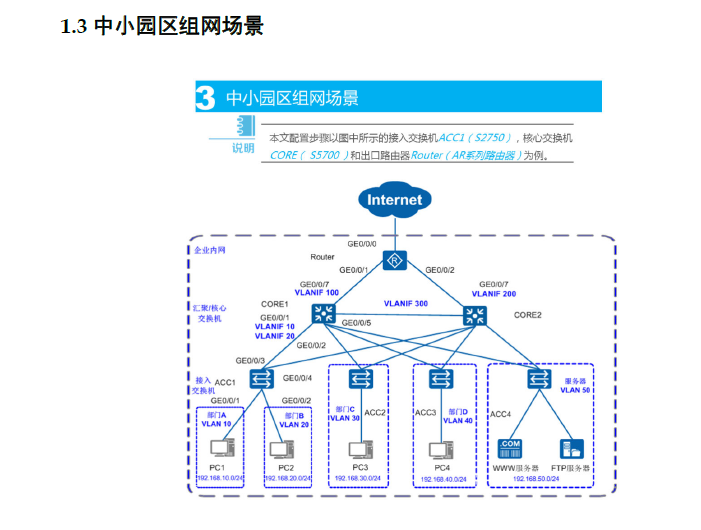

图中这种实例该如何配置,如何避免出现环路,有没有大致这样参考实例链接发我看一下,谢谢!

建议将两个核心做IRF来实现主备和负载,然后两个交换机的端口上下对应的最链路聚合,接入交换机两个上行端口也聚合,分别连到连个IRF成员设备的聚合口上,这样,既可以实现核心的备份,也可以实现对下行链路的备份
