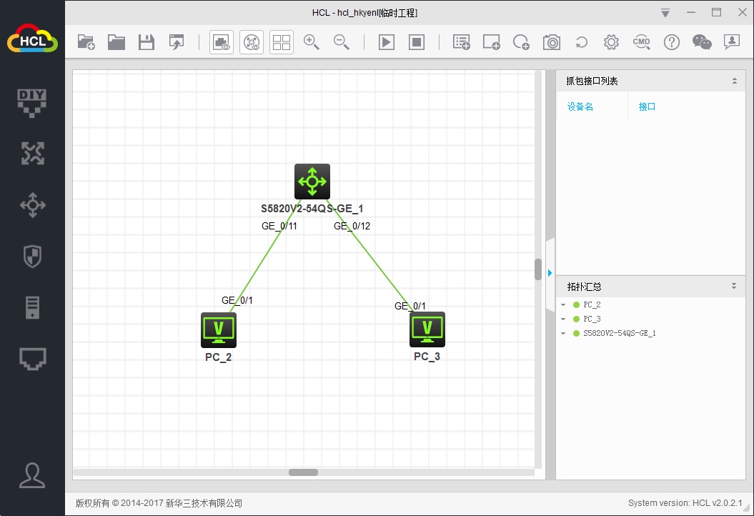

请问,PC1和PC2为什么会ping的通?
网络结构图:

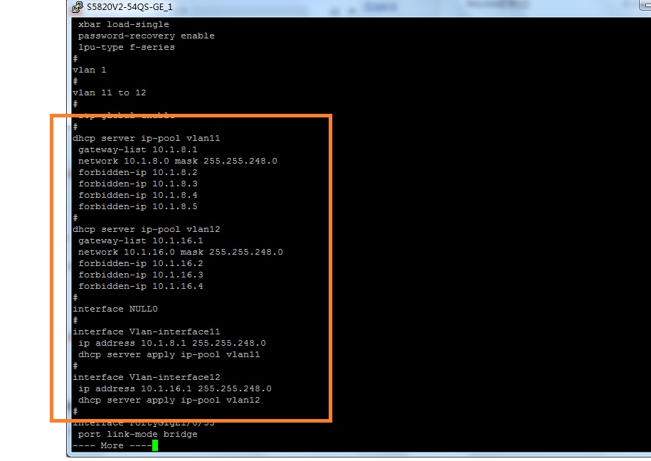

交换机配置:
粉丝:3人 关注:0人
简单来讲就是在你现在的这个实验配置中,PC互访的数据进入交换机的时候都打上了相应的vlan标签然后找到vlan虚接口做三层转发,再从交换机出去的时候都是去掉了相应vlan标签的,所以可以通信。
用ACCESS接口的时候有没有配置vlan虚接口?如果没有配置vlan虚接口那肯定是不通的。

你好,两计算机都采用ACCESS端口,不同VLAN则不通,请问为什么?
zhiliao_46950 发表时间:2018-02-18
明镜非台 发表时间:2018-02-18
不同vlan就是应该跨三层互通啊,要不然怎么通信呢???
zhiliao_46950 发表时间:2018-02-18 更多>>
