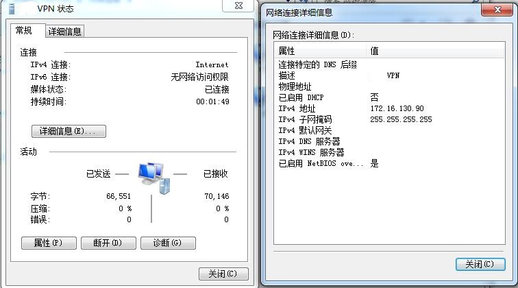

H3C ER5200G2路由器,WAN1口配置了一条有固定ip的电信专线,内网上网一切正常。

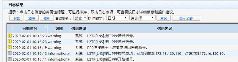

路由器开启了L2TP VPN,启用LNS,配置了一段地址池,配了VPN用户密码。

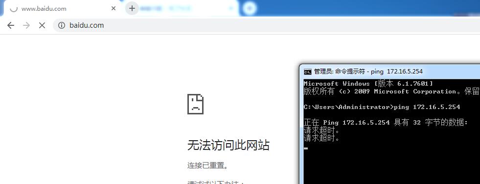

远程台式电脑拨L2TP VPN后,能获取到地址池的内网地址,但是电脑连不上网,网页、qq都不行,ping测试路由器内网ip地址,内网网关什么的,也不行。。。
请教有遇到这样问题的吗?
你ping172.16.5.254不通,那么请问,目的地址段设备上有回城路由吗?
你的地址池网断与物理接口是否在同一网段,如果在同一网段,物理接口需要开启arp代理功能,且同时开启l2tp转发功能,这样物理接口可以回应arp报文。否则不回,vpn则不通。

在哪里配置目的地址段设备上有回城路由?
zhiliao_QTxHug 发表时间:2020-02-06
你pc上能获取到私网地址,路由也没有问题,数据包肯定是能正常发出的,关键是你的172.16.5.254这台设备上有回城路由吗,还有就是途经的设备上有172.16.130的回城路由吗?
zhiliao_jwiB7 发表时间:2020-02-06
回复zhiliao_jwiB7:
172.16.5.254 是核心交换机的网关地址,是有内网的全部路由的,包括130.x段
那你看一下lns上有没有为用户自动生成个主机路由,这条路由是将回城报文引向隧道的。我感觉还是路由问题。
zhiliao_jwiB7 发表时间:2020-02-09
