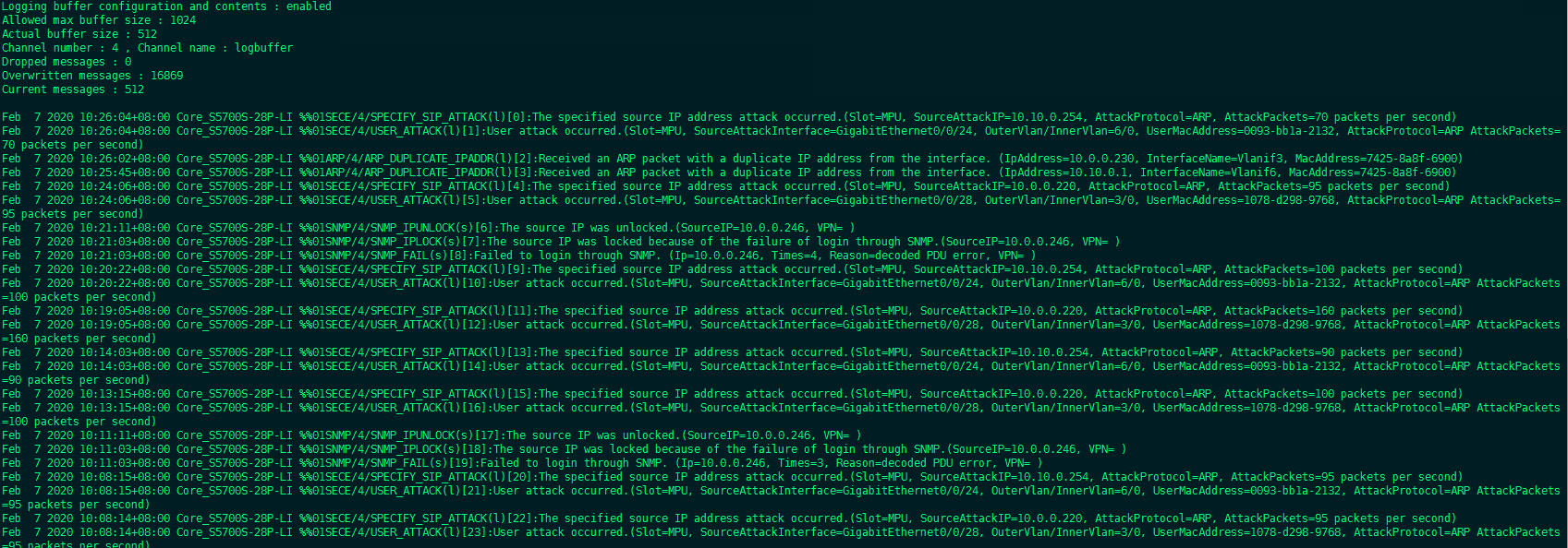

【麻烦技术解答一下】WA2620X-FAT AP莫名其妙向网络中发送定向ARP 导致其他网络产生地址冲突日志
我安装了一台WA2620X-FAT AP,接入到网络中发现交换机提示IP地址冲突,查询日志发现地址冲突的源地址是AP的桥MAC,具体如下图:
导致我的日志一直被覆盖

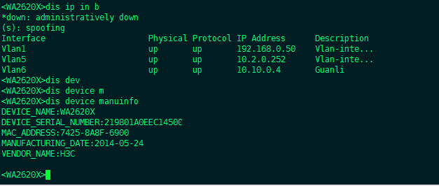

AP软件版本:
Comware Software, Version 5.20, Release 1308P11

一般网卡启动的时候会发送源地址为全0的定向arp,后面还会发送免费arp,这个是正常的。看你日志的信息,肯定是ip地址冲突了,会不会是手动配的地址和DHCP分配的地址有冲突,这个交换机不是华三设备吧,这个型号没见过,disp arp ip xx 看下 10.0.0.230和10.0.0.1的设备是哪个,删掉那个ip地址就行了,从日志上看,有冲突的ip还挺多
