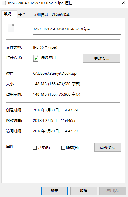

新买的,现在有线模式上网,AP还没买。

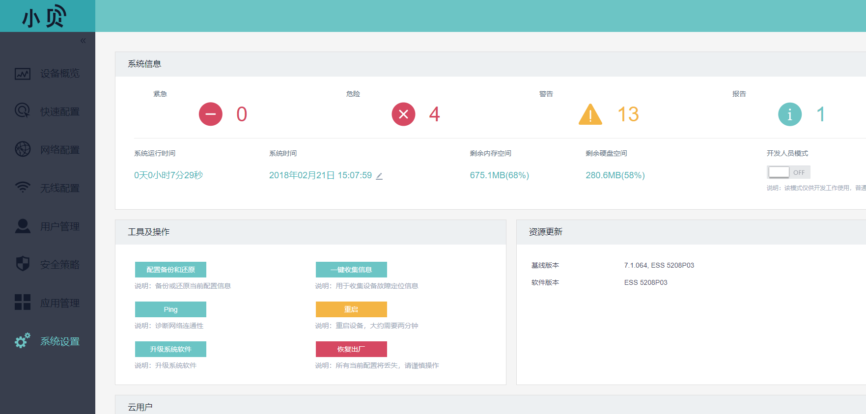

WEB端升级失败,提示空间不足,空间剩余280m,升级文件140多m。

1、MSG360-4这款产品本身自带的空间不是很足。
2、提示剩余280M空间是可以将新版的安装包上传上去的,但是系统升级的时候,是需要将ipe包上传然后再进行解压缩,解压缩的时候剩余空间不够了。
3、针对这种情况,可以在系统正常运行状态下,将旧版的系统包删除(*.bin文件),也可以在web上删除,然后【reset recycle-bin】清空一下回收站释放空间
4、最后在web界面进行正常的升级操作即可。(千万注意不要断电)
如果命令行有不会操作的,可以参考手册。传送门——文件操作
粉丝:22人 关注:3人
命令进去清空下回收站试试
telnet 设备地址 输入账号密码 然后reset recycle-bin
